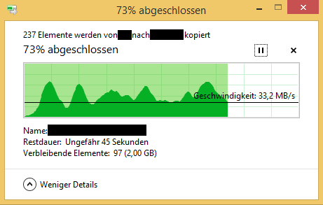

Nach dem durchlesen von ein paar Hilfeseiten wurde mehrmals erwähnt, dass dies ein Defekt der Festplatte sein könnte und man seine Daten sichern solle. Meine wichtigen Daten sind ausreichend gesichert aber ich habe dann noch einen "wichtigen" Ordner (ca. 7GB groß) von der extrenen Festplatte auf den Desktop kopiert. Dieser Vorgang sah für mich nicht ungewöhnlich aus:
