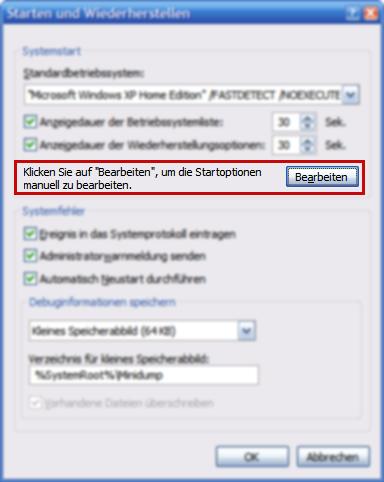

Hallo ich kann beim windows start zwichen 3 windows arten wälen welche ich benutzen möchte ich benutze die andere zwei aber nicht da ich die gelöscht habe jetzt nervt mich aber immer wieder diese anfrage kann mir jemand sagen wie ich die anfragen entfernen?

Entweder löscht du in der Boot.ini die entsprechenden unnötigen Einträge raus (Systemsteuerung | System | Erweitert | Starten und Wiederherstellen | Systemstart | Bearbeiten).

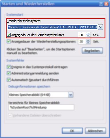

Oder du stellst du Auswahlzeit für die Wahl des zustartenden Beitriebssystems auf 0 Sekunden und setzt dein gewünschtes System auf Standard (Systemsteuerung | System | Erweitert | Starten und Wiederherstellen | Systemstart).
Letzteres ist vielleicht die sicherere Methode, wenn du nicht weißt, was du in der boot.ini löschen musst.
Setzte aber vielleicht nicht gleich auf 0 Sekunden sondern auf 5 und teste ob das eingestellte Beitrebssystem korrekt ist. Denn wenn du das falsche System als Standard einstellst bootet der PC vielleicht nicht mehr.
Komisch bei mir ist alles auf standart eingestellt er meint aber beim booten immer vista 1 oder 2 oder früeres betriebsystem starten dan mus ich immer 30 sekunden warten oder das system auswälen. ich habe aber kein vista mehr instaliert oder in der booz liste habe ich das vista auch nicht stehen?
