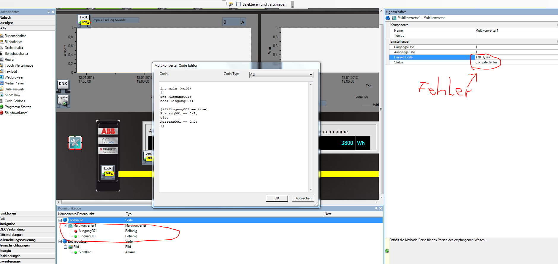

Multikonverter.PNGAlso der Multikonverter ist ein Baustein, dem man beliebig viele Ein- und Ausgänge geben kann.
In welcher Abhängigkeit diese Ein- und Ausgänge dann arbeiten, wird durch den hinterlegten Programmcode bestimmt.
Ich möchte in diesem Fall, dass ein Energieaktor schaltet, wenn der Eingang(BOOL) TRUE ist.
Der Energieaktor benötigt jedoch ein 8 Bit Telegramm.
Um also aus dem 1 Bit ein 8Bit-Telegramm zu machen nutze ich den Multikonverter.
Verständlich?

Habe jetzt oben noch ein Bild editiert. Vllt wirds dadurch verständlicher.
Ich glaube ich müsste anstelle von "return" aber noch explizit das Ergebnis dem Ausgang zuordnen.
