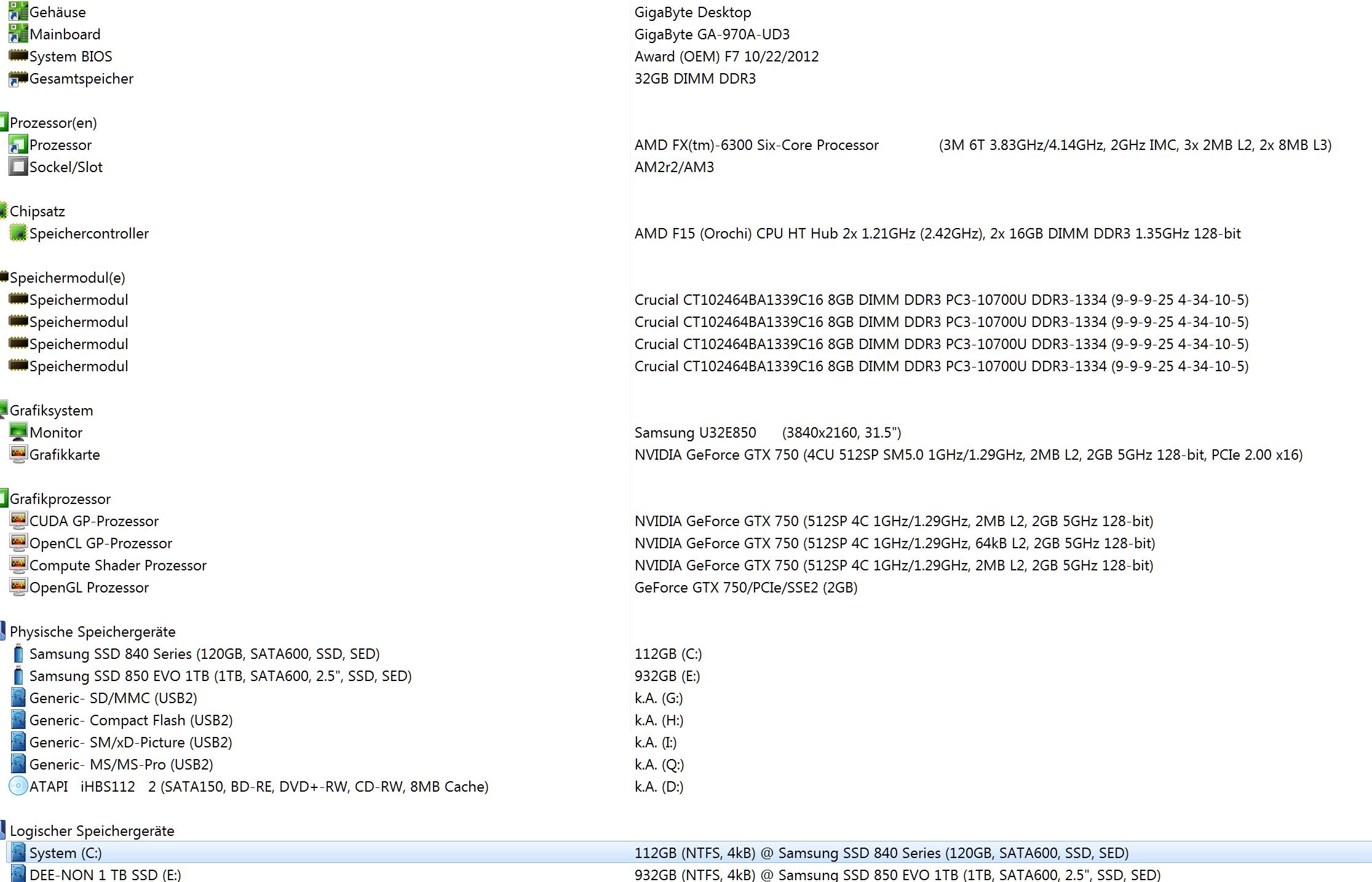

Hi! (Oben gleich mal meine verwendete Hardware, damit Ihr wisst, was ich für ne Hardware habe wg. Kampatiblität)
Nach etlichen Wochen lesen studieren hier im Forum pp., bin ich nun etwas schlauer was 4K-Monitore, Displayport & deren Kabel angeht, habe aber immer noch ein paar Probleme:
Habe einen Samsung U32E850R an einer Asus GeForce GTX 750 DCSL-2GD5 2GB GDDR5, mein Mainboard ist ein Gigabyte ga-970a-ud3 sockel am3+ 4x ddr3 Speicher atx (gekauft genau vor 3 Jahren, Anfang 2013), die Grafikkarte habe ich extra nun neu gekauft wegen dem Displayport für den 4K-Monitor! Vorher mit der alten Grafikkarte war alles ok (keine Onboard-Grafikkarte)
