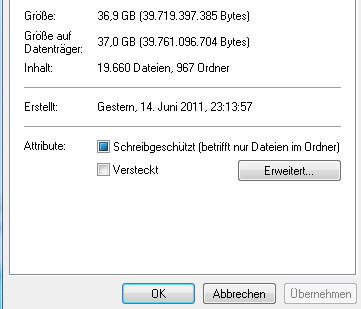

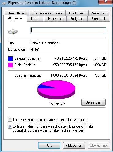

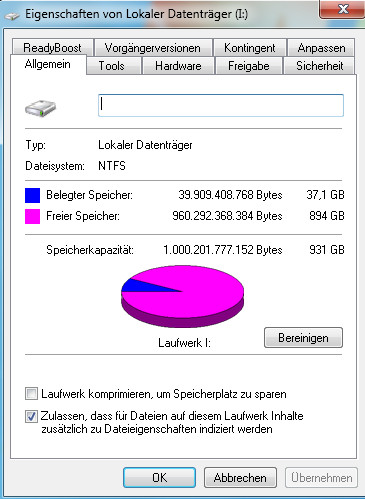

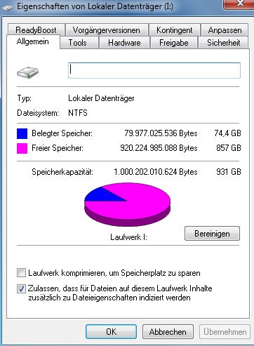

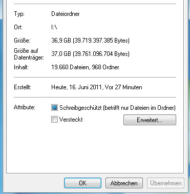

Gesamt Grösse der Externen Festplatte ist 1 TB.
Jetzt habe ich dort einen Ordner 36,9 GB reinkopiert.
Über rechte Maustaste>Eigenschaften wird mir die Belegte Grösse angezeigt:
1. Der besagte Ordner 36.9 GB
2. Die gesamte Festplatte belegte Speicher 74.4 GB !!! Warum, da sonst die Festplatte Leer ist. Müsste hier auch nicht die gleiche Grösse nähmlich 36.9 angezeigt werden?

irgendwelche versteckte Dateien oder System Dateien o.ä.?
Versteckte Dateien, System Dateien habe ich einblenden lassen, aber es sind keine vorhanden.
In dem Ordner 36.9 GB befinden sich nur Daten + Bilder (keine Betriebssystem, oder System Dateien)
Irgendwie werde ich nicht daraus schlau. Wo sind ja bitte die 37.5 GB abgeblieben?
Ich bin ja nicht geizig mit den GB's. Ich möchte es nur interessehalber einfach das verstehen
PS Andere Dateien sind nicht drauf

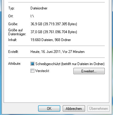

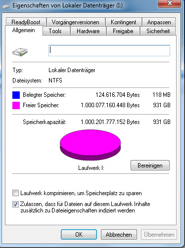

Jetzt habe ich den Ordner 36.9 GB gelöscht.
Die Externe Festplatte ist leer. (Müsste jetzt leer sein) So dachte ich . Die ist aber nicht leer (siehe Anlage, die hat noch belegte speicher 37,4 GB, womit belegt?) Ist das zuvor gesuchte, verlorene Speicher?
PS Ich habe das bisher nicht gesagt, aber ich habe die Festplatte von Anfang an mi dem True Crypt verschlüsselt. Kann das eine Rolle spielen?

Hi,
nein, TruyCrypt hat (bei mir zumindest) keinen Einfluss auf die Größe.
Formatiere die Platte am besten nochmal komplett (nicht schnellformatieren, sondern richtig). Dann neu verschlüsseln und nochmal testen.

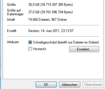

Ich denke Du hast recht, vielen Dank.
Das ist wohl die sauberste Lösung. Ich werde später über das Ergebnis berichten. (Es kann sich um einige Stunden handeln...)

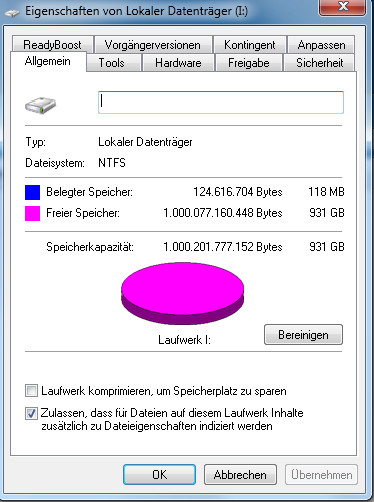

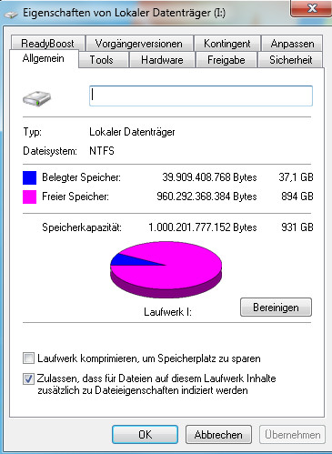

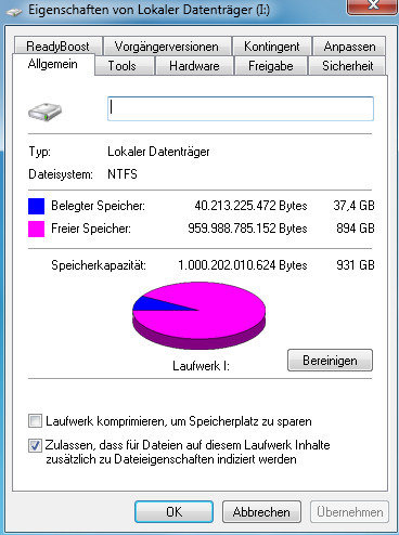

Ich habe die Festplatte formatiert + verschlüsselt.
Es scheint erstmals alles in Ordnung zu sein. Siehe Anlagen
1. Nach der Formatierung.
2. Nach dem Einfügen eines neues Ordners
3. Die Größe des zuvor reinkopierten Ordners (separate Ordner Größe)
