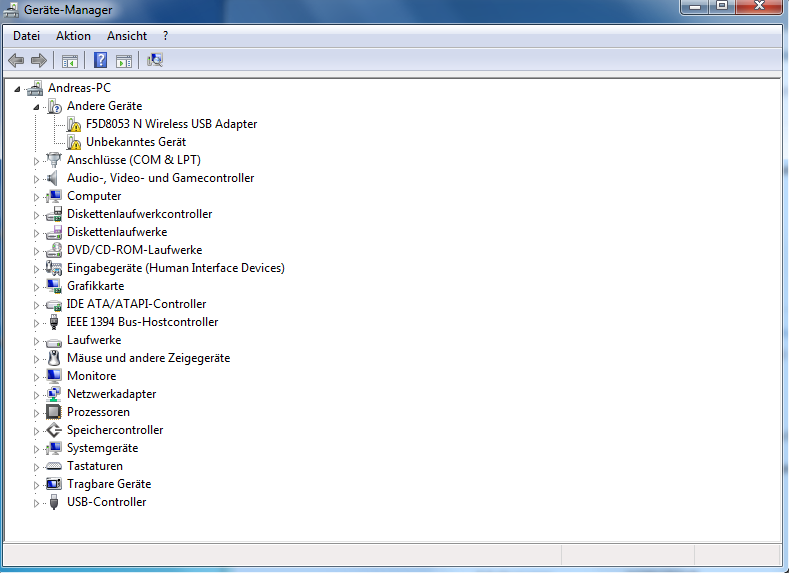

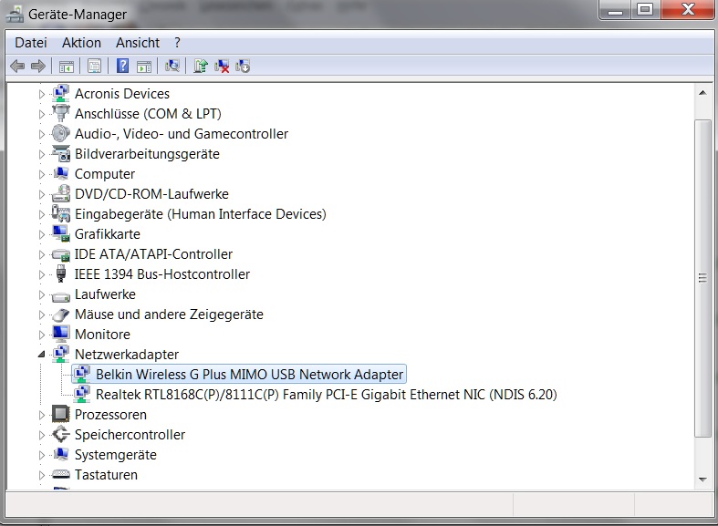

Wie sieht der Stick im Gerätemanager aus (Screenshot)? Versuch dann auch mal, den Treiber manuell im Gerätemanager zu installieren.
Jo habs schon über den Geräte Manager versucht - könnte es aber noch mal testen ^^
Hier ein Bild vom Geräte Manager:

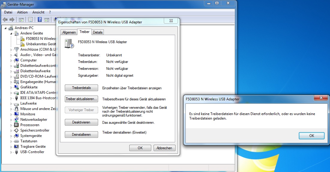

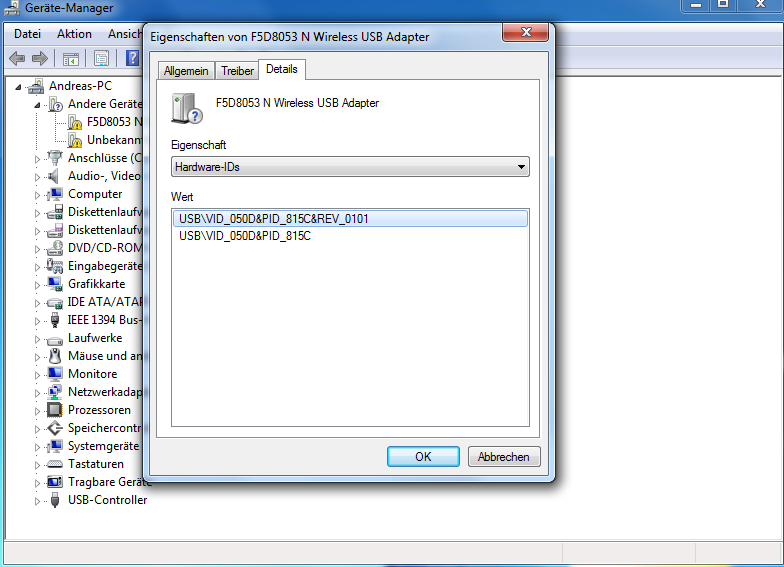

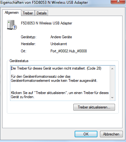

Zeig noch die Fehlermeldung (wegen dem gelben Ausrufezeichen) in den Eigenschaften des WLAN-Adapters. Außerdem wären die "Driver Details" unter der "Driver"-Registerkarte in den Eigenschaften interessant - genau wie die "Hardware-Ids" auf der "Details"-Registerkarte.
Sooo, ich nehme an das du dich da etwas besser auskennst als ich ^^'... Zumindest hat es den anschein. Ich nehme auch mal an das du den Screenshots die entsprechenden Infos entnehmenkannst.:)

Bei dir ist überhaupt kein Treiber installiert. Lade dir mal die Datei Anhang anzeigen Drivers.7z (gemoddeter Treiber vom D-Link DWA-140, sollte durch den gleichen Chipsatz funktionieren) herunter, entpack das Zeug in einen Ordner und wähle dann im Gerätemanager beim WLAN-Adapter "Treiber aktualisieren". Dort wählst du die Optionen so, dass du selbst den Pfad zum Treiber angeben kannst. Dabei gibst du den Windows 7 x64 Ordner im entpackten Archiv an.

Wie installier ich den oder in welchen Ordner muss ich den rein packen. Und warum steht da, das kein Treiber installiert sei - das hab ich nämlich oft genug getagn :D
In welchen Ordner du den Treiber entpackst, ist egal. Wichtig ist nur, dass du im Gerätemanager nach einem Rechtsklick auf den WLAN-Adapter den Punkt "Treiber aktualisieren" wählst. Dort wirst du dann gefragt, ob automatisch gesucht werden soll, oder ob du manuell den Installationsort angeben willst. Dort wählst du den manuellen Weg und gibst im nächsten Fenster dann den Pfad zu deinem entpackten Ordner an.

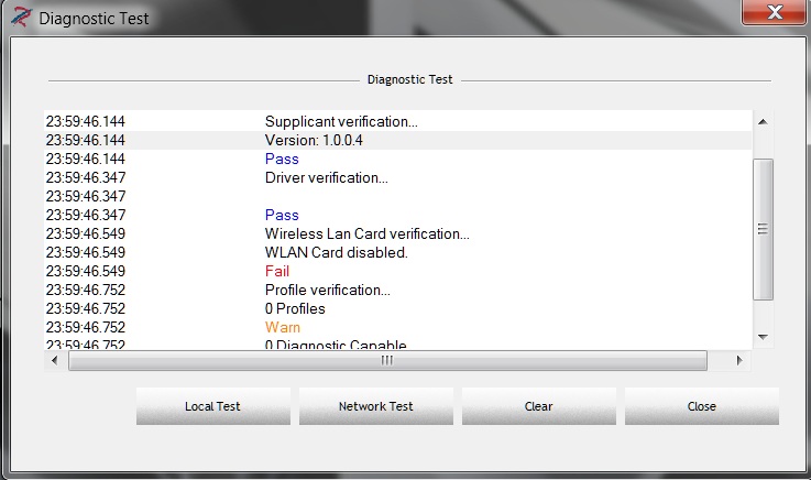

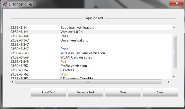

Also, ich hatte bisher KEIN GLÜCK den Stick zum Laufen zu bringen. Das Treiberpaket von RALINK läßt sich auch nicht manuell auswählen, weil RALINK eine Installationsexe liefert, die nicht entpackt werden kann.
Nun, das Treiberpaket installiert einen Treiber, aber wie es scheint, nicht für Windows 7 64 bit richtige Version, gem Versionsangabe auf der RALINK Webseite. (siehe Bild). Zur Treiberversion wird auf der RALINK Seite folgendes angegeben:

Installiert wird aber nur Version 1.0.0.4. Und so ist der BELKIN STICK weiterhin als unbekanntes Gerät im Gerätemanager.
Bevor andere jetzt sagen, versuche manuell die Treiber von der BELKIN Seite einzubinden, funktioniert unter Windows 7 64 bit NICHT. Dateien werden nicht unterstützt.

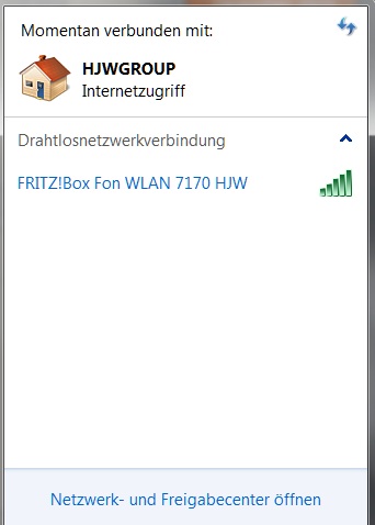

Und zwar so: Zuerst den RALINK über die Installationsexe von RALINK wieder entfernt. > Belkin Stick an den PC anschließen, > BELKIN Stick wird als unbekanntes Gerät im Gerätemanager gelistet > und erst dann > WINDOWS UPDATE besuchen und nach Updates suchen lassen. Und siehe da: das Update findet den korrekten Treiber und bindet ihn ins System ein. (siehe BILD 2).
Installation abgeschlossen, unbekanntes Gerät verschwunden.
Ich denke @DRQ, damit läßt sich auch dein Problem auf diese ART lösen ...

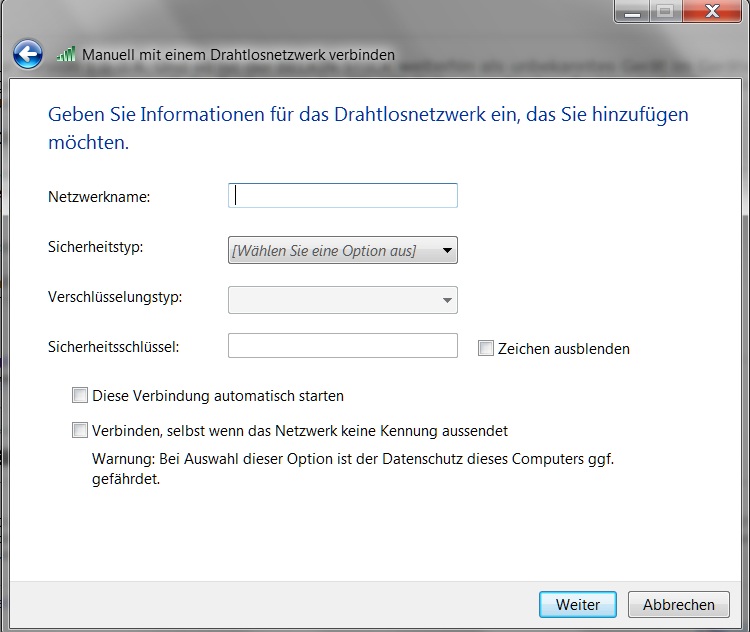

Für die Einrichtung der WLAN´s muss nun das Netzwerk - und Freigabecenter benutzt werden. (BILD 3 und BILD 4).

Der Chip ist garantiert anders - beim F5D9050 ist es noch ein alter Ralink RT73 (802.11g, maximal 54 MBit/s) - beim F5D8053 v3 ist es bereits der Ralink RT2870 (802.11n, maximal 300 MBit/s).
