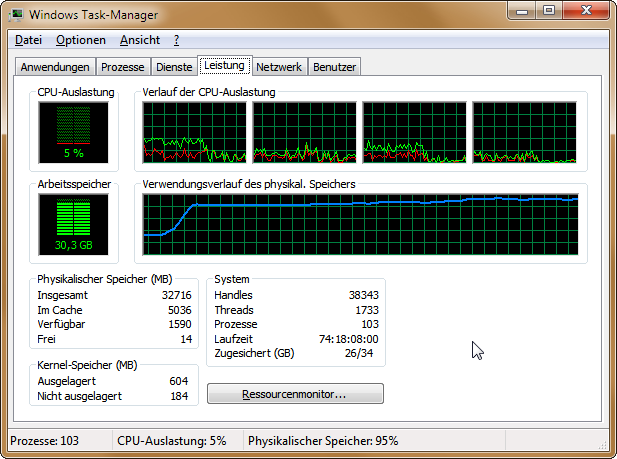

Reduktion des freien RAM mittels GIMP um den Einfluss des Dateicaches zu reduzieren.

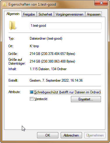

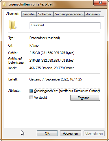

Da ich nicht herausfinden konnte welche Steam Spiele von CB für den praxistest kopieren verwendet werden und diese ggf. nicht bei mir verfügbar sind habe ich zwei Pakete mit ähnlicher Größe zusammengestellt die jeweils einen günstigen, bzw ungünstigen Fall mit wenigen, bzw vielen einzelnen Dateien abbilden. Es ist wohlgemerkt kein best oder worst Case, sondern nur die jeweiligen Extremfälle unter den größten Spielen in meinem Steam Ordner. Zur Ermittelung dieser wurde WinDirStatportable genutzt, die Spieleordner nach Größe sortiert und die mit den wenigsten, bzw meisten Dateien zu einem Paket passender Größe zusammengefasst.Der good case umfasst: Anno 2205, Wolfenstein The New Order, Wolfenstein The Old Blood und eine etwas ältere Fassung von Elder Scrolls Online.
Der bad case umfasst: Dragon Age Ultimate Edition, Elite Dangerous, Fallout New Vegas (mit reichlich Mods), Left 4 Dead 2, Medieval II Total War (mit reichlich Mods), Mount&Blade Warband (mit reichlich Mods), Rome Total War Gold (mit Mods), Space Engineers und Xenonauts.

1. kopieren des good case auf der HDD, etwa 79 MB/s
2. kopieren des bad case auf der HDD, etwa 49 MB/s
