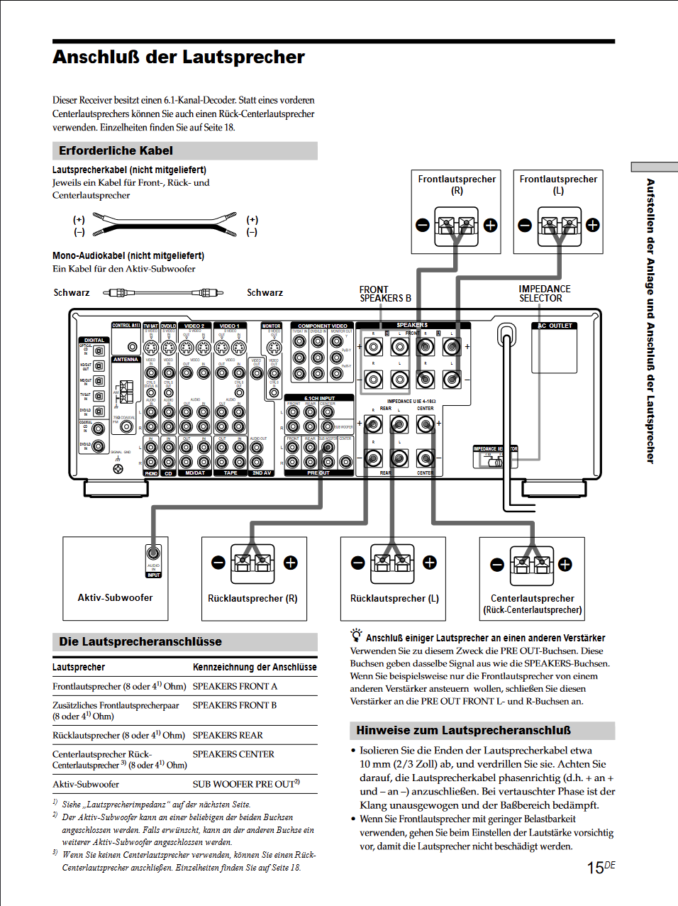

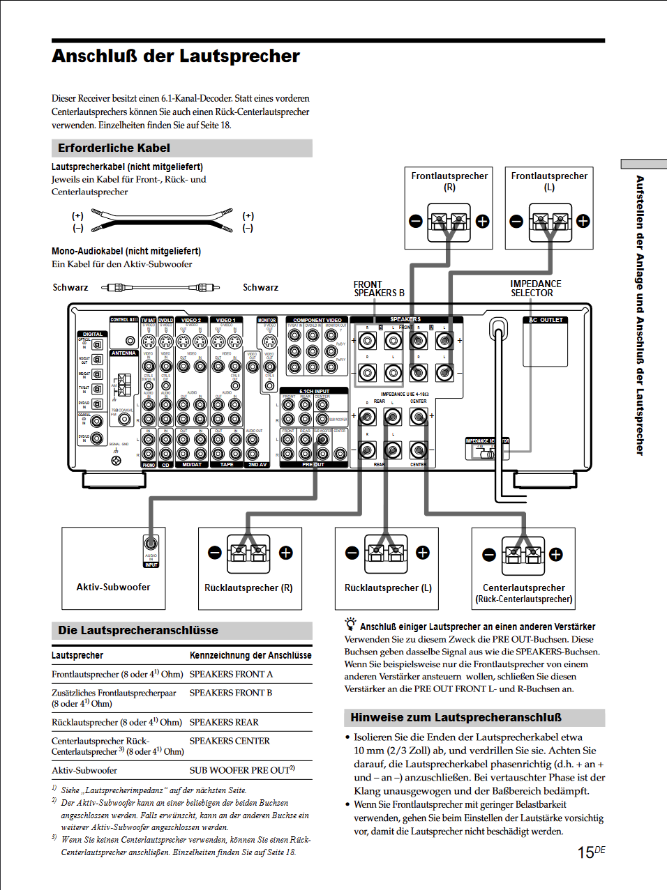

Leyanoffthewall schrieb:
Die Boxen sind an einem Sony V555ES Verstärker angeschlossen
Der Reveiver unterstützt 5.1
[Quelle: FM-AM Receiver STR-V555ES]
Reaktionen: lazsniper

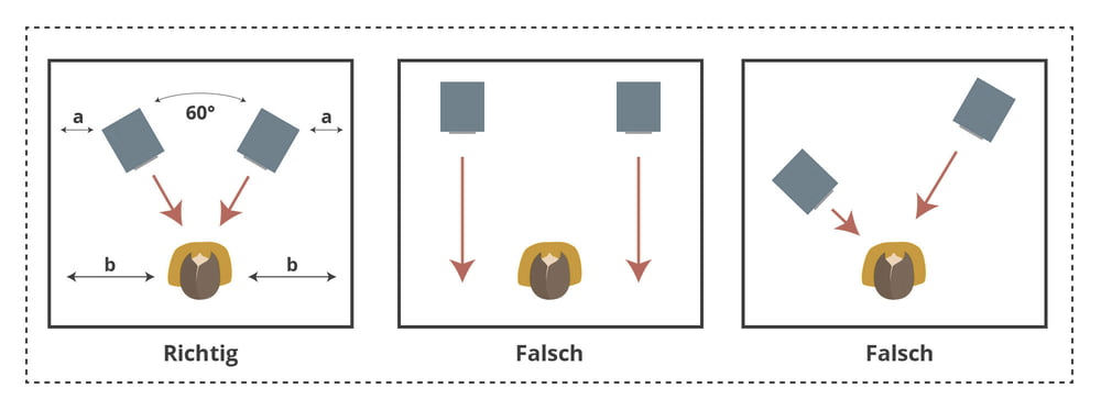

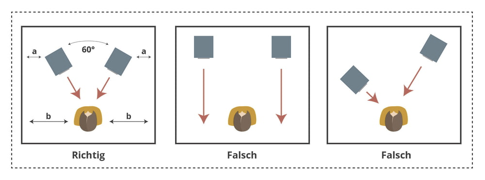

Hauro schrieb:
Nur bei 5.1, 7.1, usw.
Dies hängt davon ab, ob es Surround-Sound sein soll.
Surround-Sound wird aufgrund vom Zimmergrundriss und der Einrichtung schwierig, die Boxen stehen auf jeden Fall so angewinkelt wie im ersten Bild, jedoch etwas weiter entfernt voneinander aufgrund vom Schreibtisch.
Passt, so lange ein gleichschenkliges Dreieck gebildet wird.

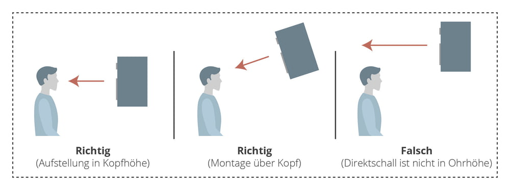

Stehen die Boxen hoch genug ? Ich würde sie mindestens so weit aufbocken, dass Hoch- und Mitteltöner nicht vom Schreibtisch verschattet werden. Am besten so hoch, dass die Hochtöner auf Ohrhöhe sind.
