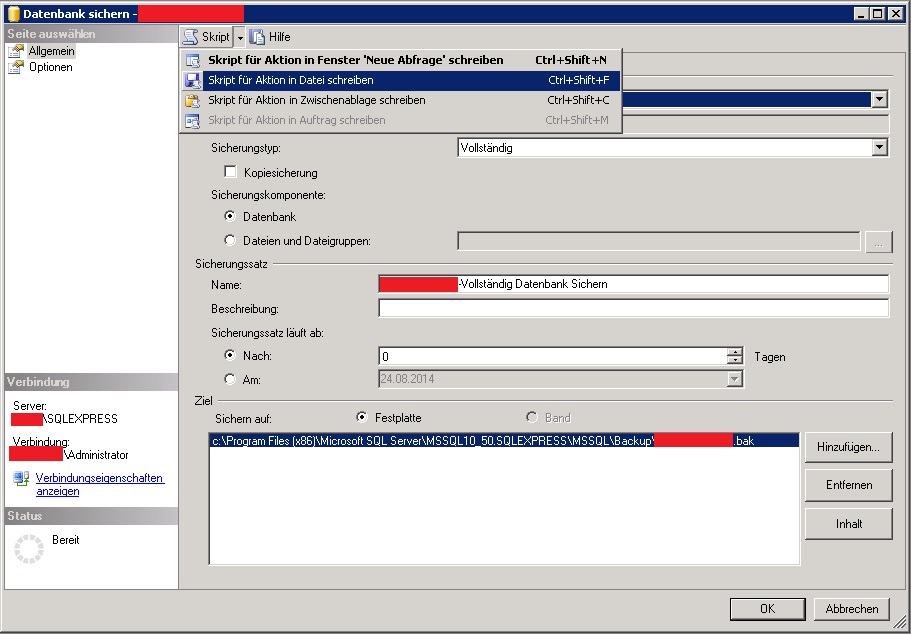

Eins noch zum Backup. Wenn du im Management-Studio bist kannst du einen Rechtsklick auf die Datenbank machen, dann auf "Tasks" und dort auf "Sichern...". Dann öffnet sich dieses Fenster:
Das ist das Management Studio eines SQL Servers 2008R2 Express. Das eines 2012 oder 2014 Express sieht an der Stelle aber beinahe genau so aus.
Wenn du oben auf "Skript" klickst kannst du dir dort getätigten Einstellungen in einer Datei mit der Endung *.sql speichern. Wichtig ist bei der Zieldatei die Endung *.bak manuell dazu zu schreiben, das macht der Dialog nicht automatisch.
Anschließend kannst du eine Batch-Datei mit folgendem Inhalt (ohne das 1.) anlegen:
Code:
sqlcmd -i "C:\PfadZum\Skript.sql"
Diese Batch-Datei kannst du dann über die Aufgabenplanung zeitgesteuert starten und somit ein DB-Backup mit den zuvor getätigen Einstellungen automatisch laufen lassen. Welche da für dich die richtigen sind müsstest dann mit dem Softwarehersteller abstimmen.
