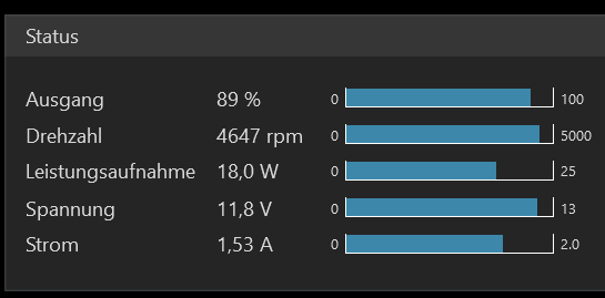

Wenn ich auf meine D5 18W knalle dann dreht die mit 4600rpm und schiebt mir 150L/h durch den Kreislauf. :D
Für die eher benötigten 60L/h macht die das entspannt mit ~4W.
Daher nein, eine Wakü braucht nicht nennenswert mehr Strom.
