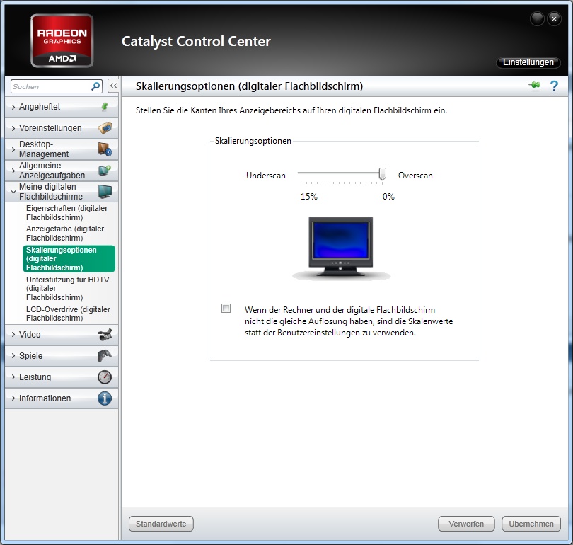

Zweite Frage, als ich dass VGA kabel anschloss übernahm er Automatisch VOLLBILD und zeigte mir *1920 x 1080* als auflösung (Empfohlen ) an.
Als ich dann auf HDMI umstellte, und in Windows 7 bei Bildschirmeinstellungen nachsah war dort ebenfalls *1920 x 1080* ausgewählt, nur dass Bild war nur die Hälfte groß.

Diese Problem kommt 10 mal am Tag hier vor. Stichwort, Oversan Einstellungen im ATI/AMD Treiber. Einzustellen im CatalytControllCenter.
Oder noch besser. Den Monitor per DVI anschließen. Dann gibt solche Probleme nicht.

Edit: BlubbsDE schreibt ja, du sollst die Overscan-Einstellung anpassen, nicht die Auflösung.
Wie schon geschrieben. Wenn Du schon den Desktop auf 1920x1080 eingestellt hast, dann liegt es am Overscan. Das kannst Du im CCC einstellen / korrigieren.
Was die HDMI Schnittstelle angeht. Es ist keine PC Schnittstelle und bietet Dir null Vorteile gegenüber DVI. Eben nur Nachteile. So wie jetzt in Deinem Fall.
ccc-jpg.310883

Vergiss Deine Sorgen und stelle im CCC einfach alles richtig ein. Dann geht es auch mit dem HDMI Kabel.
Wenn Du ein DVI Kabel kaufen willst, dann ein *normales* DVI-D Kabel.

Aber wie schon 3 mal gesagt. Mit den richtigen Einstellungen geht es auch mit deinem HDMI-Kabel.

Was sind auser dem was er oben gepostet hat die Richtigigen Einstellungen? Ich habe nun folgendes Gemacht.
bin in CCC gegangen habe dort *skalierungsoptionen, digitaler flachbildschirm* ausgewählt und dort den balken zu 0 hochgezogen. nun hab ich volles bild.
