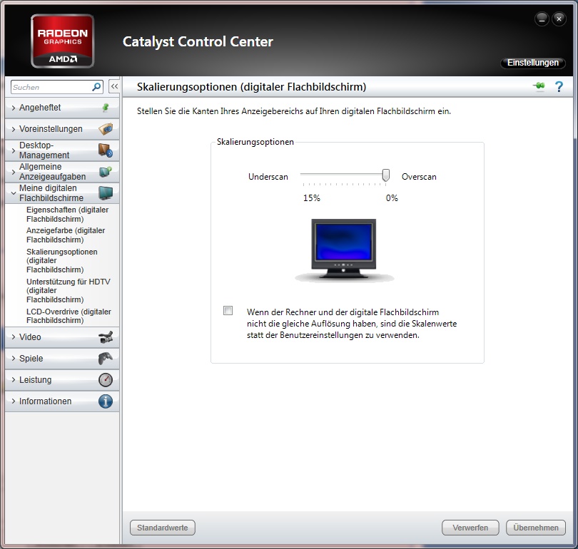

Nein. Schlecht zu erklären.. ich hab an den Seiten einen schwarzen Rand und das heißt für mich es ist nicht die richtige Auflösung vorhanden
Und genau das kommt vom HDMI Port.
Overscan im AMD Treiber musst Du richtig einstellen. Oder eben das DVI Kabel nutzen. Dann hast Du das Problem wohl nicht.

Okay. Ich Update nur mal eben das Programm weil ich hab diese vielen Einstellungen gar nicht.. ich habe nur
Angeheftet
Voreinstellungen
Leistung
Stromversorgung..
Ja, veraltete Treiber sind nie gut ^^ Ich würde dir aber auch zum DVI-Kabel raten, benutze selber nur HDMI wenns nicht anders geht.
Soo dankefein an alle! Hat schon geklappt :) An dem overscan vom AMD Treiber lag es.
