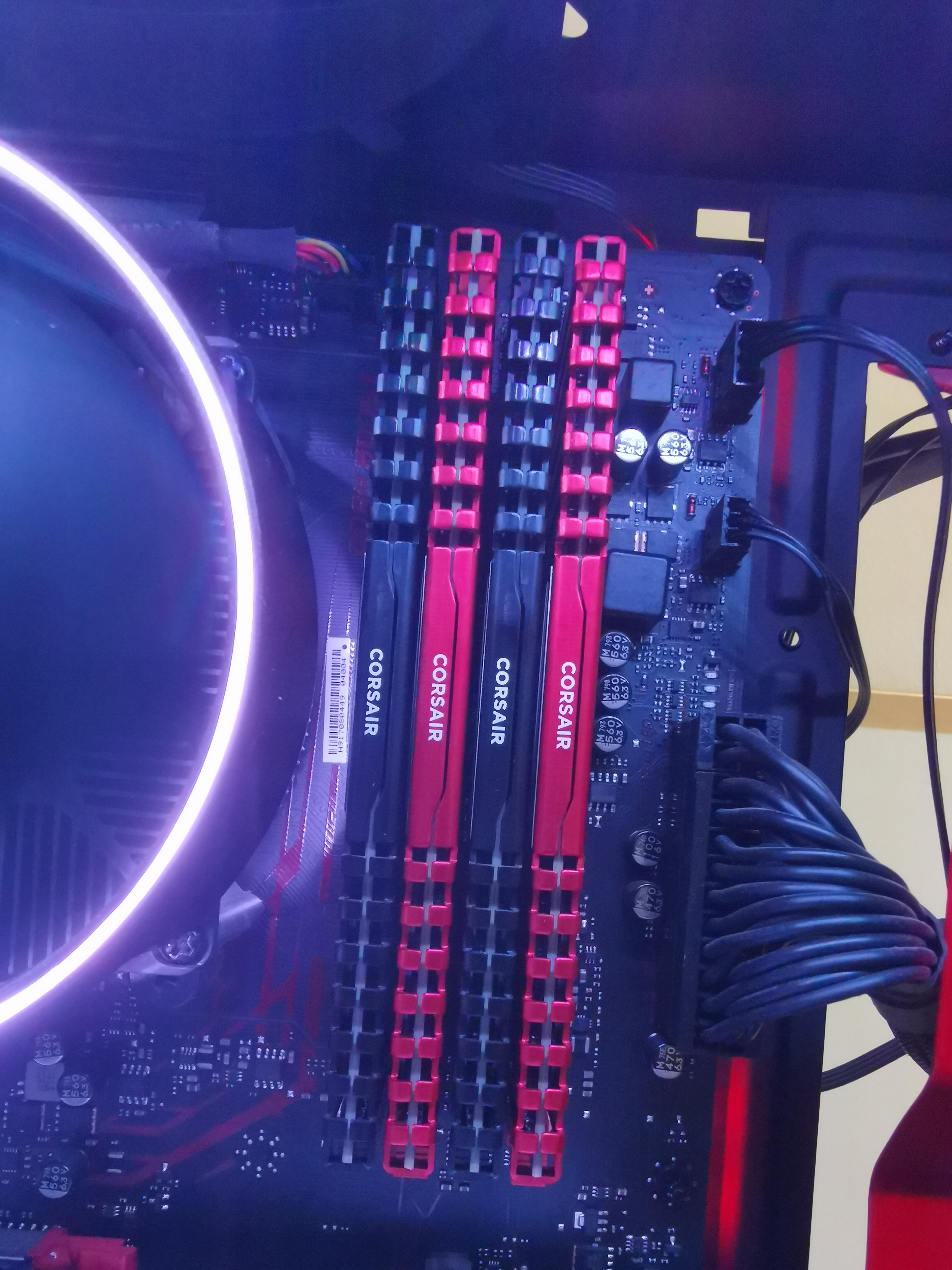

Ja nach deren Info habe ich mich auch gehalten. Jetzt habe ich aber das Problem, dass mein Monitor schwarz bleibt sowie meine Tastatur und Maus. BIOS update habe ich installiert. Daher wollte ich jemanden finden der dieses setup hat.
CMOS Reset gemacht?

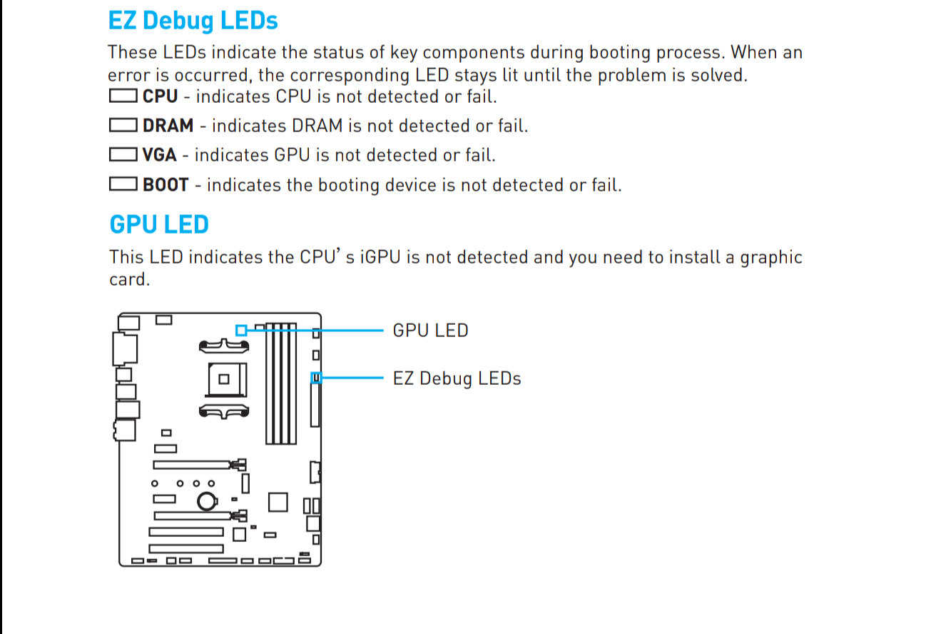

Des Weiteren leuchten zwei LEDs am Mainboard die jeweils auf einen Fehler an der Gpu hinweisen. Warum eigendlich an der Gpu obwohl icb nur die CPU gewechselt habe? :confused_alt:

Nein aber über mflash neues BIOS installiert. So wie ich es verstanden habe wird dabei auch alles zurückgesetzt.

Versuch es erstmal mit nur mit einem RAM Modul in Slot "DIMMA2".
