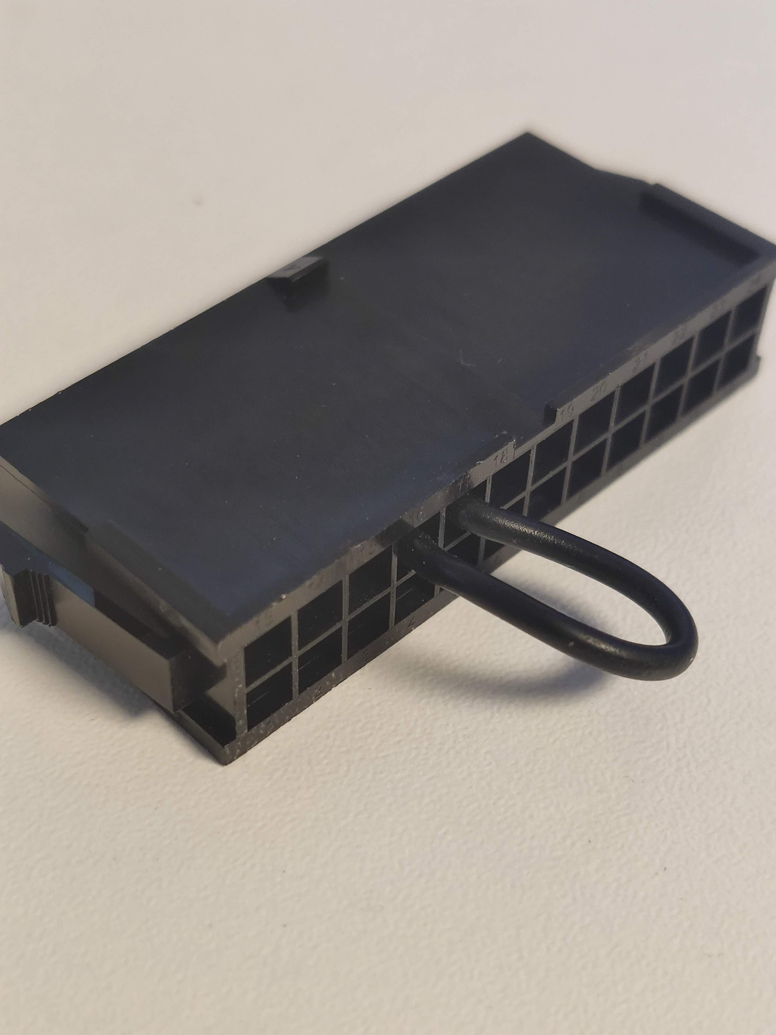

DonnyDepp schrieb:
Hab mir damals so etwas gekauft, um nur die Pumpe laufen zu lassen und die Wasserkühlung zu befüllen.
https://www.amazon.de/Phobya-ATX-Überbrückungsstecker-24-Pin-Wasserkühlung/dp/B004L26ZHU
Da kannst dann nen Lüfter mit Molexadapter oder ne Festplatte ranstöpseln.
Bzw. was würdest du denn erwarten, wenn du mit der Büroklammer überbrückst?
Ich hätte erwartet, dass sich der Netzteil Lüfter anfängt zu drehen. Zudem hat das Dark Power Pro 550w einen Single Rail / Multi Rail switch mit LED. Der hätte leuchten können. Gehe ich falsch in der Annahme?
@Ravager90
Habs Netzteil und das Ding mal rausgekramt.
Der Lüfter dreht sich nach dem Einschalten.
Aber sind das PIN 14 und 16?
Das Plastikteil hat Nummern und das Kabel überbrückt 16 und 17.
