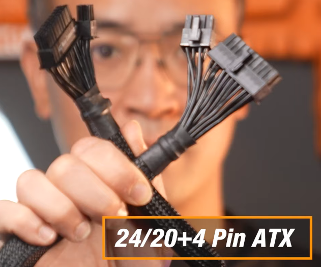

Daß sich an beiden Enden des Kabelstrangs der selbe mainboardseitige Stecker befindet, ist gewiß ein Fabrikationsfehler. Normalerweise sieht das Kabel so aus:
