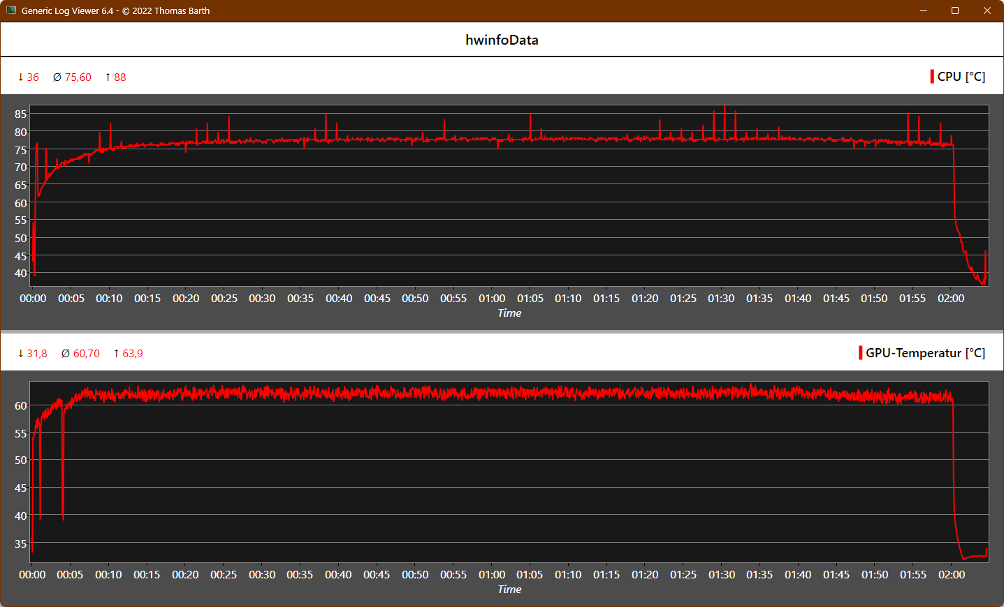

So, kurze Rückmeldung ... unterer Lüfter nahe Netzteil ausgebaut, oberer Lüfter gedreht (beide pusten raus) und wie folgt eingestellt .. nach Gehör .. also wann höre ich sie nur sehr wenig bis gar nicht.
  • oben beide ca. 560 RPM fest
  • vorne beide ca. 700 RPM fest
  • hinten oben ca. 630 RPM fest
  • CPU / PUMP ab 600 aufwärts
und dann einen Test über 2h (die 4070Ti wurde auf ein Powerlevel von 70% eingestellt mit +1000Mhz im Speichertakt, damit ist sie im Schnitt ca. 1-2 FPS im Benchmarks langsamer).
CPU-Last mit CinebenchR23 Multithreaded
GPU-Last mit Pure Raytracing Benchmark
Der Verlauft sah dann so aus
CPU-Lüfter maximal 80 RPM Grafikkarten-Lüfter maximal 1100 RPM alles durchweg leise
