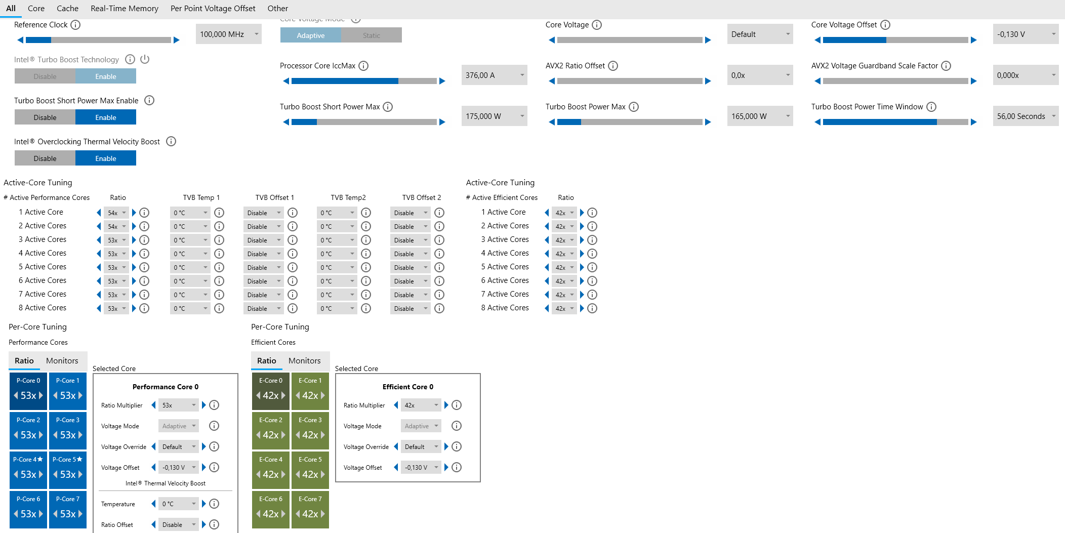

Ich bin von der i9-9900KS, beQuiet Shadow Rock 2 und MSI MEG Z390 Godlike auf den i7-13700K, beQuiet Shadow Rock 3 und Asus Strix Z690-A Gaming Wifi D4 gewechselt, rest ist gleich geblieben.
Ich habe im Idle 42 Grad, und im CineBench wird die 100 Grad erreicht und gedrosselt.
Erst nachdem ich ein Powerlimit gesetzt hatte und um 130mV undervoltet habe, erreicht die CPU in CineBench ca. 91 Grad.
Ich habe aber momentan ein Contact Frame von Thermalright eingebaut, und ich glaube, der Shadow Rock 3 sitzt nicht 100% drauf. Weil ohne den Contact Frame war es so, dass der Kühler 100% fest war, ich konnte daran drehen und rütteln. Jetzt ist es nicht ganz so, man kann es etwas drehen, ganz wenig. Also kann es eventuell an einer Fehlmontage liegen, es ist durchaus möglich. Davor hatte ich es aus Versehen so montiert, dass der Shadow Rock 3 sogar nicht mittig auf die CPU lag, sondern stark verschoben.
Was würdet ihr denn grob für Temperaturen beim 13700K erwarten? Gehäuse ist Nanoxia Deep Silence 6 rev B, habe die Frontür aufgelassen und die Lüfter oben aktiviert.
