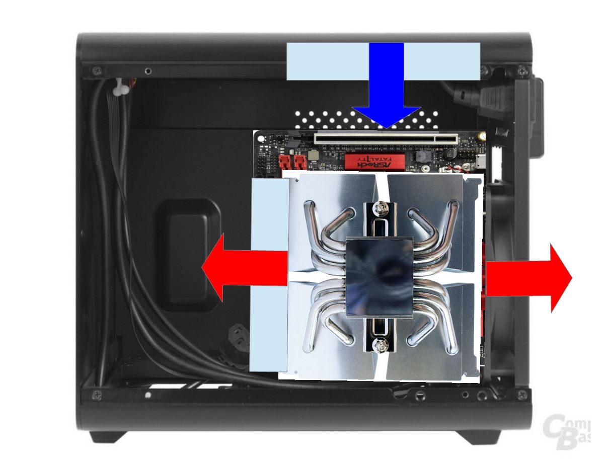

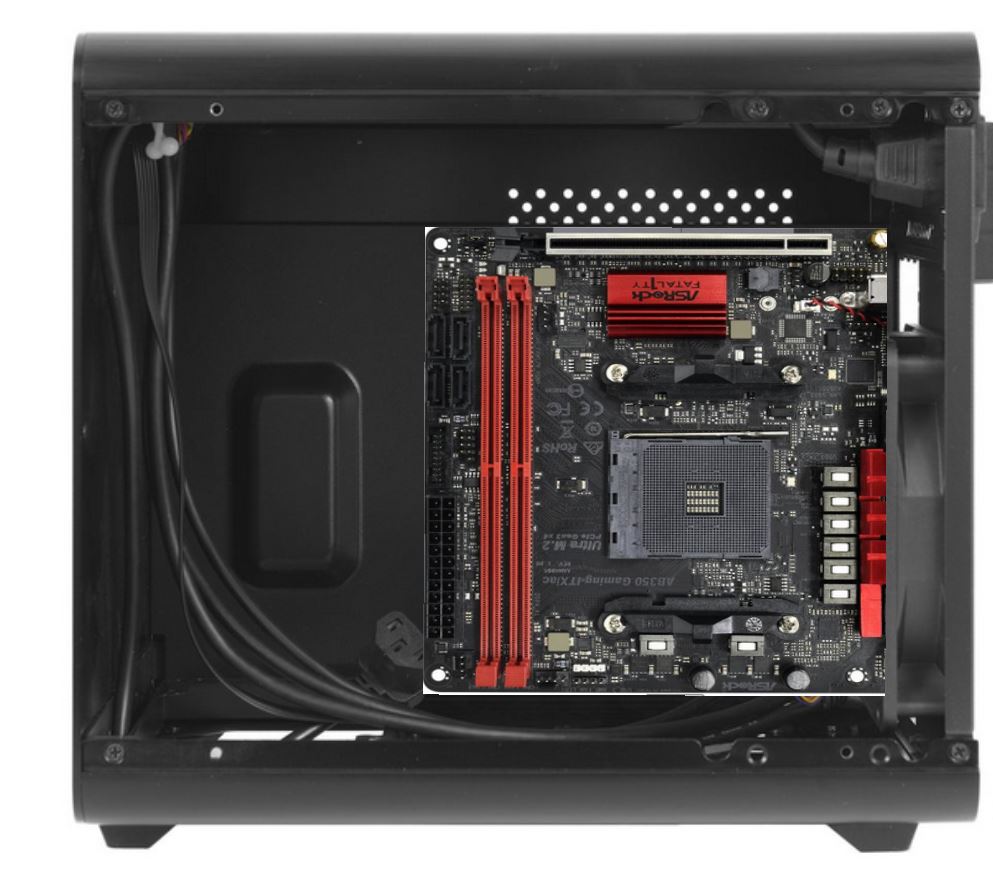

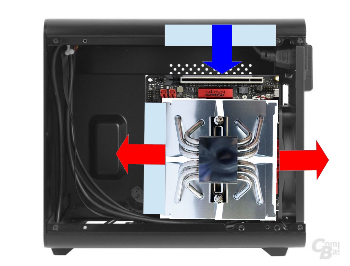

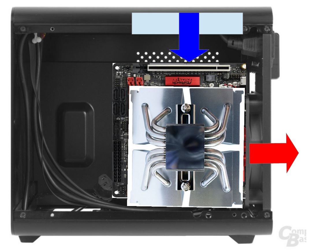

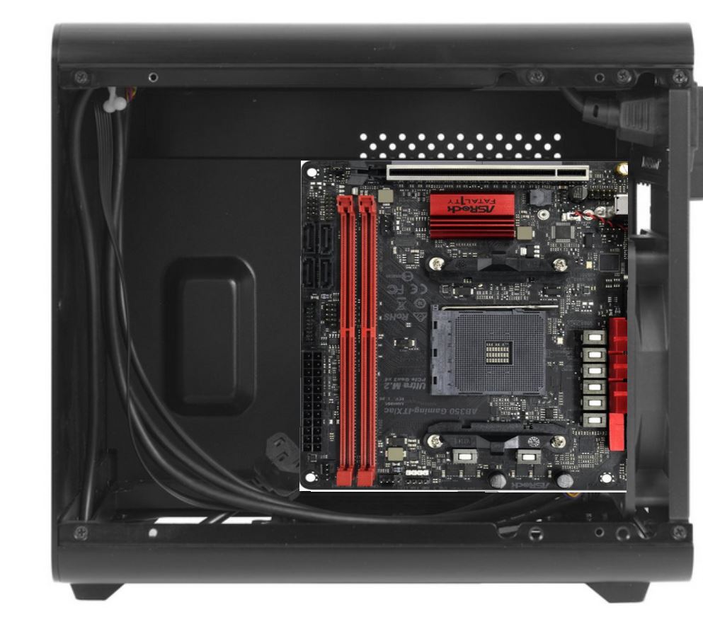

Insgesamt ist das alles sehr knapp, hier man ein möglichst massstabsgerechtes Bild vom Mainboard im Gehäuse:
Bild 1: Gehäuse und Mainboard
Bild 2: Eingebauter Kühlkörper und Lüfteranordnung
Fazit: Das wird sehr knapp. Ich würde es erst einmal mit dem originalen Lüfter von AMD versuchen, der ist recht tauglich und dann entscheiden. Die Lösung mit dem Ninja 5 gefällt mir am besten, notfalls muss es hinten mit einem flachen 15mm breiten Lüfter kombiniert werden, sollte es zu eng werden. Die Bilder verzerren etwas, so genau kann man die BAmaße nicht bestimmen.

Alterenativ wäre es mit Ninja 5 in dieser ungewöhnlichen Anordnung zu machen. Die beiden Lüfter des Kühlkörpers wpürden dann gegeneinander arbeiten, bedingt durch die große Länge und den hohen Abstand der Lamellen strömt aber genut Lüft oben und unten ein. Das Konzept harmoniert perfekt zum Netzteil, was die warme Lüft des Kühlerlüfters ausnimmt und raus transprortiert.
Solltest Du in Hannover oder Umgebung wohnen, kann ich mit dem Kühler, der aktuell ungennutzt ist, gerne zum testen vorbei kommen. Allerding s habe ich keinen AM4 Bausatz, aber zum Anhalten reicht es. Insgesamt wäre es meiner Meinung nach die maximal mögliche Kühlleistung, die Du aus dem Gehäuse heraus kitzeln kannst. Oder man nimmt eine 120mm Kompaktwasserkühlung und bläst nach oben aus und hinten ein

Je mehr ich drüber nachdenke, umso effektiver erscheint mir ein Top-Blower, gerade weil die Luftströmungsrichtung durch das Gehäuse einem umgedrehten T entspicht (oben rein, hinten und zum Netzteil raus). Das kleine ITX Mainboard schränkt aber die Kühlergröße ein, mehr als 120mm wird nicht passen. Das hier wäre eine Alternative, die gut funktionieren sollte:
