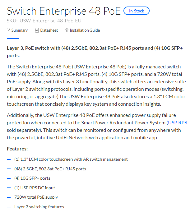

Und... wenn schon Neubau und alle Zimmer voll ausgestattet - warum nicht ein paar Euro mehr ausgeben und große "Nägel mit Köpfen" machen? Ich meine, warum sich nicht mal so eine Idee anschauen? Der Geräuschpegel, wie @Raijin erwähnt, ist hier aber nicht von der Hand zu weisen...
Nach oben ist die Leistungs-/EUR-Grenze dieser Produkte klarerweise so gut wie offen, siehe hier, aber vielleicht ist die Sache für dich einen Blick wert?
Und nein, ich arbeite nicht für dieses Unternehmen, habe lediglich bis jetzt sehr gute Erfahrungen mit ihren Produkten gamacht...
@DonGrando der Switch hat keine 10 GBit SFP+ Ports.
@Raijin ja man muss seinen Switch mit Bedacht wählen und entsprechend achten wie laut das System wird. Es es handelt sich wohl um eine Neubau, da sollte sowieso ein guter Serverschank hin, dann hoffe ich doch das dieser ein kühles Plätzchen findet. Und 1-2 Lüfter sollten nicht weiter stören.
P.S. Es gibt auch einige passive POE Switches.
