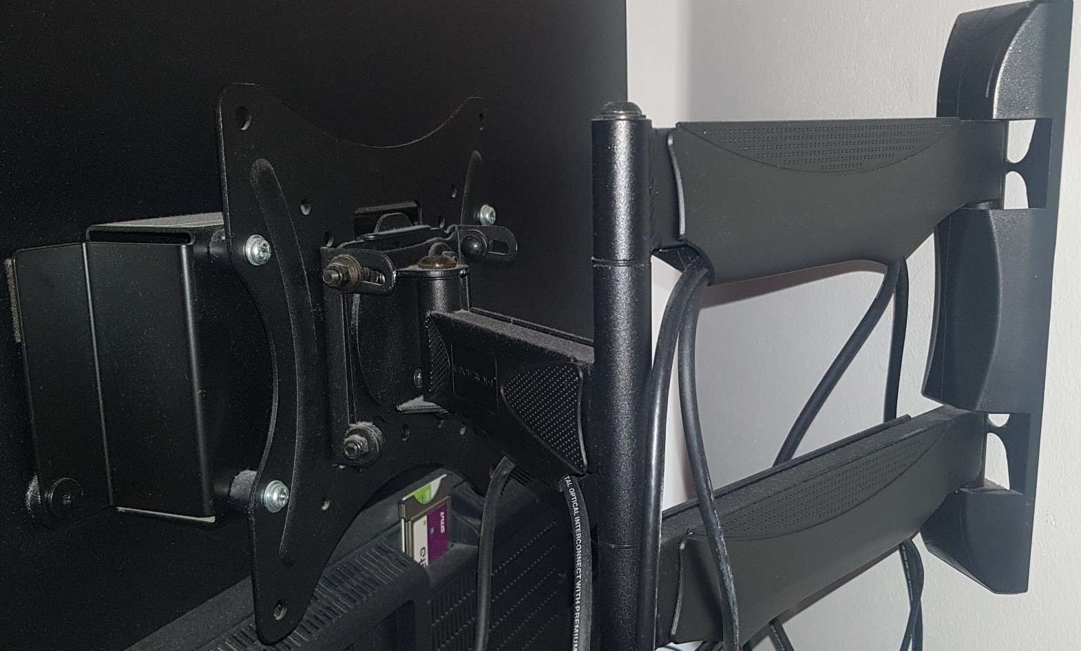

Bei den Halterungen die ich hatte war eine Art Doppelschiene an der Wand festgemacht und eben die Klammer an der vesa Halterung. Damit konnte man den TV auf dieser Schiene verrutschen. Klar nur in begrenzten Maße aber 5cm waren kein Problem.
Mach doch mal ein Foto von der Halterung wenn möglich. Gibt ja verschiedene vesa Maße das allein dadurch es Spiel geben muss.
Die Halterung sieht so aus.
Dann meint ihr, dass ich mit einer simplen Platte den TV einfach ein paar cm versetzt montieren kann? Oder mit einer Metallplatte?
Gewichtstechnisch sollte das Gerät nicht viel mehr als der alte TV wiegen
was ist das denn für ein Blechkasten zwischen TV und Halterung?
normalerweise liegt die Halteplatte direkt am TV an
