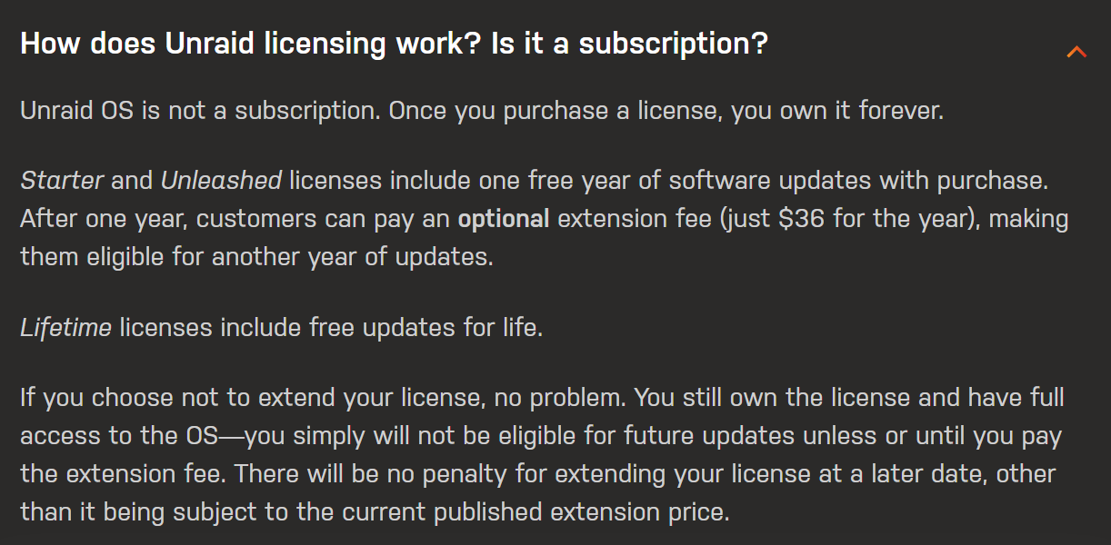

eigentlich passt UNRaid sehr gut zu deinen Anforderungen, außer das es nicht kostenlos ist ;)
und es ist KEIN Abo Modell ... du entscheidest nach 12 Monaten ob du ein OS Upgrade willst oder nicht ... die Software hört nicht auf zu laufen ...
dies nur als Erklärung da immer gerne von einem ABO gesprochen wird, was es nicht ist ...
und es gibt auch eine Lifetime (zegegeben mittlerweile schon hochpreisig) wenn man will, alle Upgrades und ohne ABO usw usw ... User Entscheidung ;)
Ist soweit bekannt, auch die Updatepolitik. Das Software Geld kostet ist erstmal kein Problem. Mir widerstrebt nur die Nummer mit dem USB Stick und der daran gebundenen Lizenz. Dafür könnte man alles auf einer Maschine laufen lassen und hat die NAS Funtkionalität direkt dabei (keine VM/Container fürs NAS nötig). Hmmm...
Auf dem Stick ist nur das OS gespeichert.
Das meiste passiert nach dem hochfahren nur noch im Ram.
