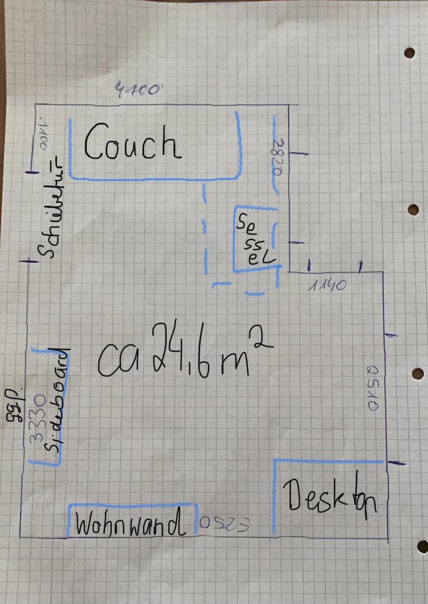

Guten Abend,
Bin was HiFi Bzw Sound angeht absoluter Laie, hab jetzt in div. Foren mehrer Stunden gelesen und vieles oder so gut wie alles für mich ist immer noch Bahnhof 😅
Da meine Wohnung gerade Kernsaniert wird, wollte ich fragen was denn für mein Wohnzimmer (Skizze angefügt) ca25m^2 sinnvoll wäre? Macht 5.1 Sinn? Wenn ja würde ich erst mal mit 2.0/1 oder 3.0/1 und einem Avr anfangen um das Budget nicht zu sprengen. Müsste es aber wissen um Kabel ggf vorzuverlegen.
Die Wände sind aus Kalksandstein und es wird sicheine abgehangene Rigips Decke im WZ befinden.Auf der Zeichnung sind die Möbel grob eingezeichnet wo was hin soll, die Möbel müssen noch angeschafft werden.

Würd die Kabel für 7.1 legen.
Die Kabel kosten nicht viel und sind bei der Gelegenheit gleich gelegt.
Kannst ja mit einem 2.0 bwz 2.1 System beginnen.

Bei "nur" 1000€ würde ich auch eher mit 2.0 oder 2.1 anfangen. Ein aktueller AVR, wenn gezockt wird evtl. einer mit HDMI 2.1 bzw. 120 Hz und VRR. Bei der Größe des Raums und wenn der Platz da ist, kann sollte man ruhig Stand LS nehmen.
Welche LS, das musst du am Ende nach Geschmack entscheiden. Anlaufstellen wären z.B. Canton, Elac, Wharfedale, Nubert, Klipsch, KEF oder Dali. Das ist allerdings nur schnelle Auflistung, da gibt es noch zig mehr. Ein bisschen nach Design und Größe schauen wenn das relevant ist, und natürlich nach Budget. Am Ende mit einer Auswahl hier evtl. nochmal anfragen.
Beim AVR wäre ein X1600H als "altes" Modell eine gute Wahl. Als neues (mit HDMI 2.1 bzw. 8K und 4K120) dann z.B. der X2700H.
bei dem zimmer würde ich dir auf jeden fall von irgendwelchen 5.1 oder 7.1 systemen abraten. klassisch stereo wird dir hier am meisten Freude bereiten und dann in einen guten Verstärker und zwei schöne Boxen investieren, 3-wege lautsprecher geben ein super 2.0 system ab.
