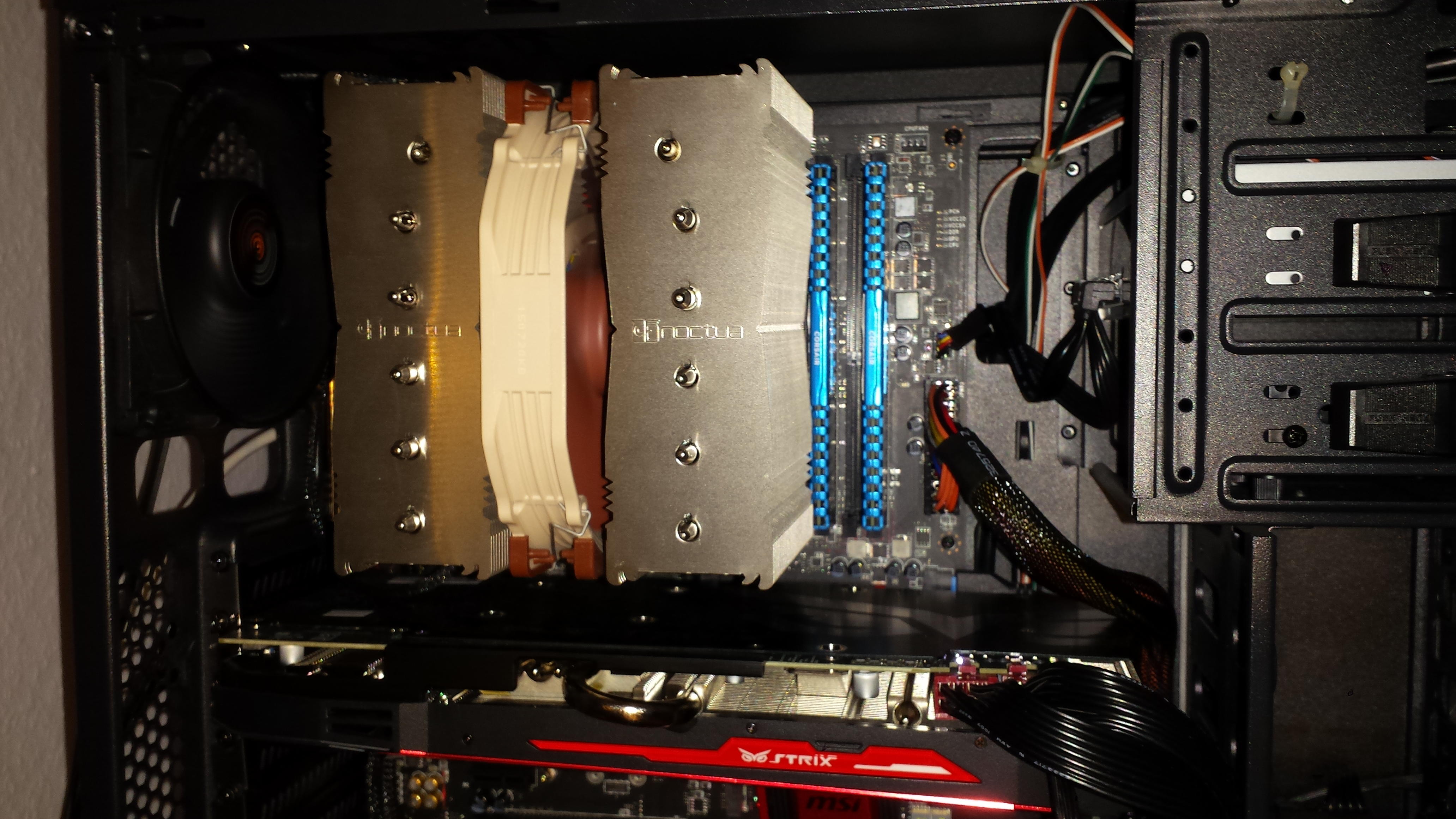

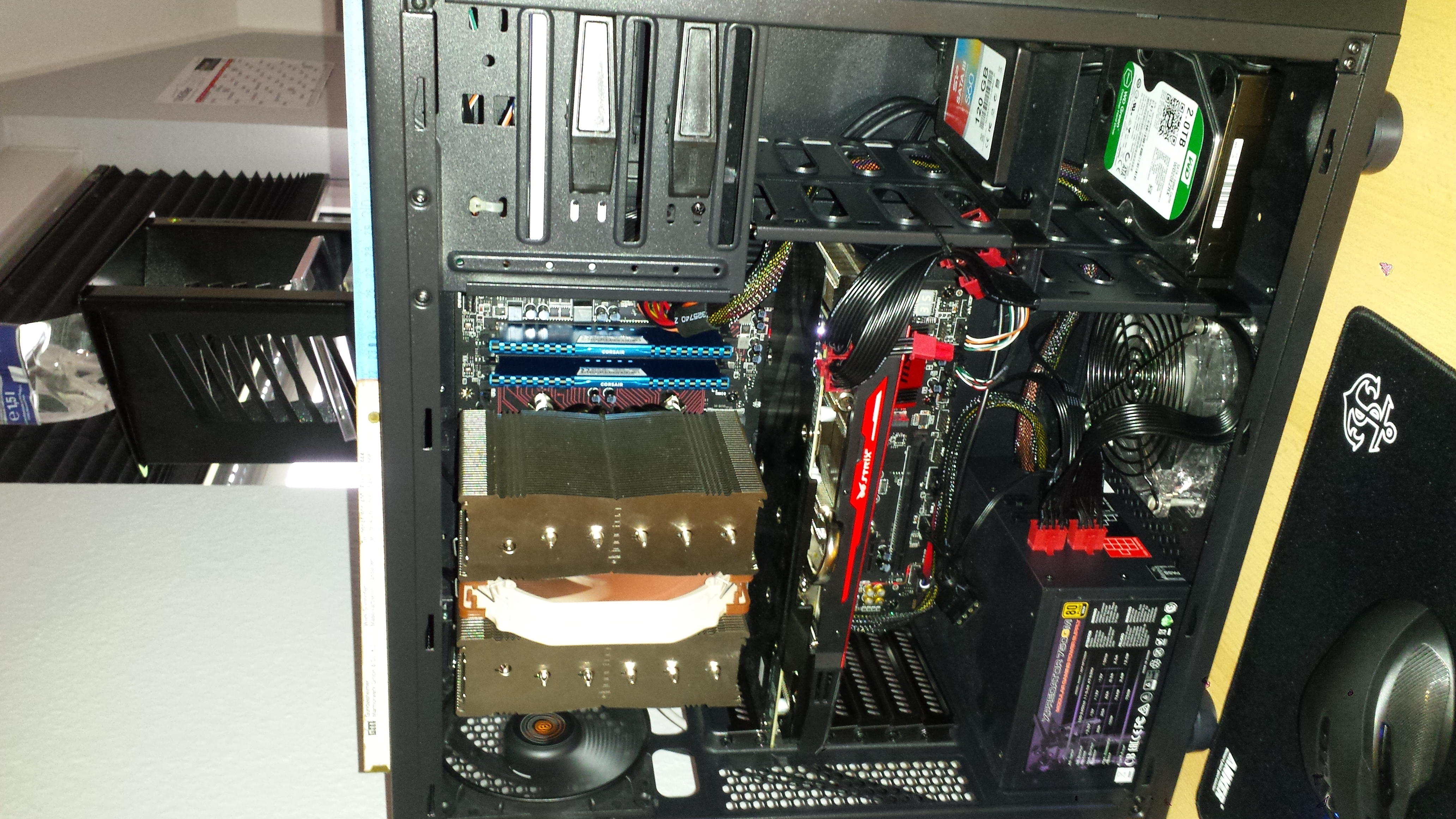

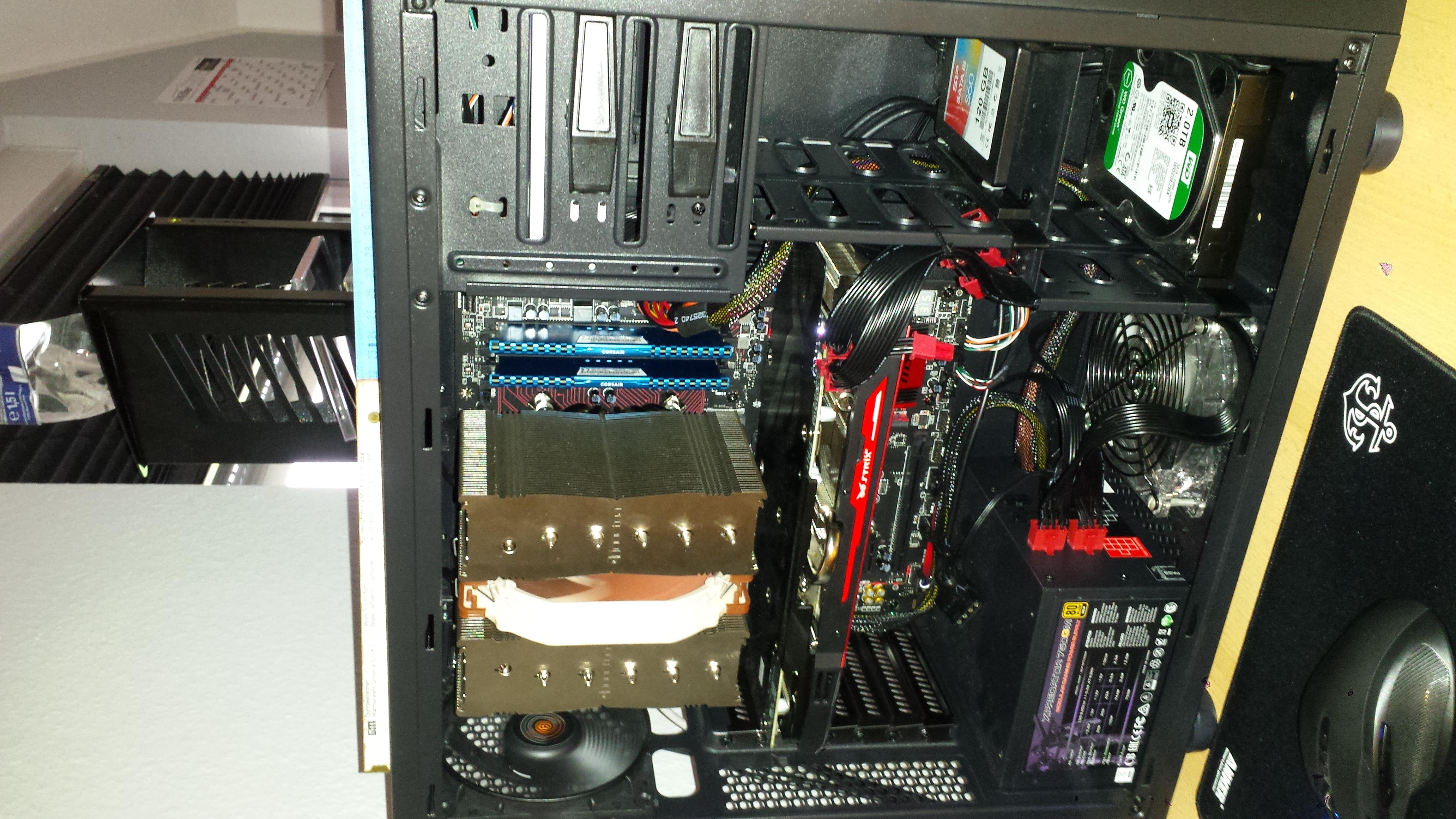

Guten Tag,
ich habe bei meinem PC das Problem von Hitzestau, da 3 12cm-Lüfter frischluft in den PC Befördern (2x front, 1x unterseite) und nur ein 12cm Lüfter die Luft hinten raus befördern soll. Ich habe bei meinem Sharkoon S28 Window aber bereits alle Lüfterplätze belegt.
Mein Plan derzeit ist, über dem Noctua ein Loch zu schneiden und einen 14cm-Lüfter von z.B. Arctic zu installieren, der den hinteren Lüfter unterstützt. Nun aber die Frage an Euch: Lohnt es sich, oben vor dem 14cm-Lüfter in richtung Gehäusefront einen weiteren Lüfter zu installieren, der Luft ins Gehäuse pustet? Würde ich so warme Luft in richtung GraKa zurückdrücken und so die Kühlung der GraKa verschlechtern? Sonst könnte er ja noch Luft ins gehäuse pusten, der Gedanke dahinter ist, das der Noctua ja warme Luft der R9 390 ansaugt.
Ich habe bereits ein paar Artikel und Threads gelesen, konnte aber nichts für meinen Fall finden. Ausserdem ging es oft um Radiatoren für die Wasserkühlung der CPU.
Meine PC-Konfiguration ist im Profil gespeichert, Bilder vom PC sind Angehangen.
Falls mir jemand weiterhelfen kann, wäre ich sehr Dankbar.

Bei einem Hitzestau musst du die Luft besser abführen, nicht noch mehr rein fördern. Wenn du wirklich ein Loch schneiden willst tu dies in den Deckel hinten. Sieht allerdings ziemlich bescheiden aus, wenn man das handwerklich nicht drauf hat (was ich dir jetzt nicht per Seite unterstelle).
Deine Temps sind alle normal, lass es so wie es ist, wird nicht schaden. Die Asus gehört leider zu den schlechteren Kühlkonzepten, dort sind die 87° aber vollkommen normal, siehe Tests.
Wenn du basteln kannst, würde ich in den Deckel überm Noctua ein Loch dremeln, und dort einen 120er oder 140er Lüfter anbringen. Dazu würde ich dann allerdings auch den CPU-Kühler drehen, daß die heiße Luft gleich oben rausgeblasen wird.
OK, Danke für alle Antworten. Dann werde ich einen 14cm Lüfter über der CPU anbringen. CPU-Kühler um 90° drehen hört sich auch Sinnvoll an.

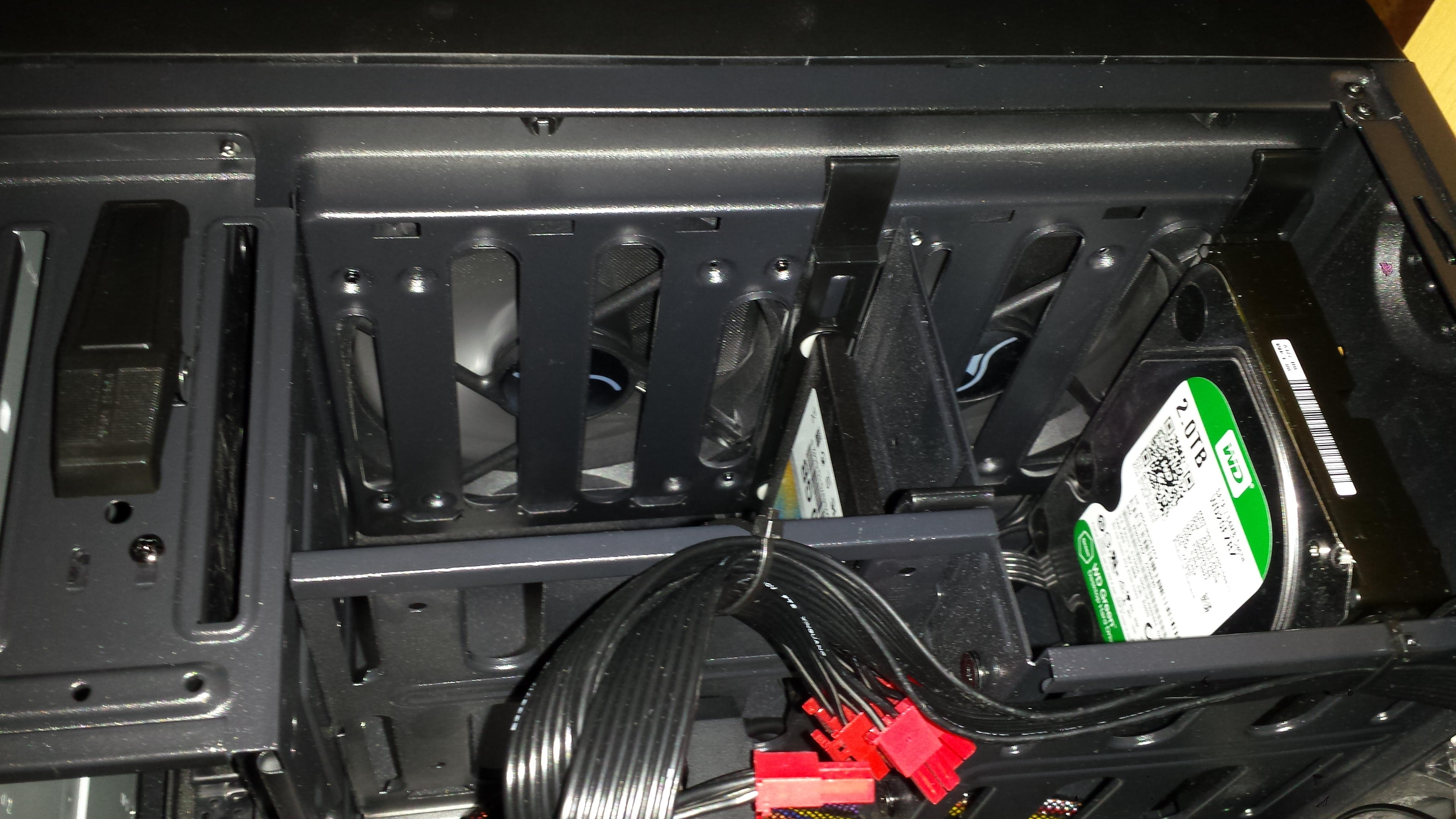

Ich würde die beiden HDD Käfige rausnieten/rausflexen und die Hdd schwingungsgedämpft in den 5,25er Schacht bauen, die SSD auch; Dann kommen die Frontlüfter besser zur Geltung.
DENN der Lüfter von unten stört den Luftstrom von unten vorn.
Zudem kannst du noch mehr Löcher in das Metall hinter den Frontlüftern bohren.

Den 2,5 Zoll Schacht wollte ich sowiso ausbauen, der ist nur Verschraubt. Dann wandert die SSD unter die HDD, Den 3,5 Zoll Käfig lass ich aber erstmal drin, ich werde vielleicht ein paar Metallstücke entfernen, damit mehr Luft durch kann.
