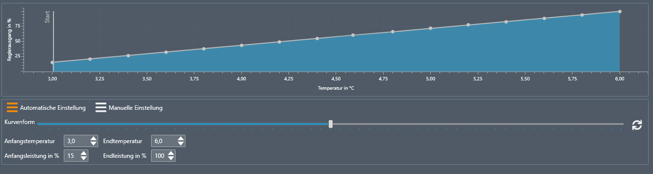

Meine Steuerung der Lüfter:
Derzeit ist wieder Staub auf dem Radiator, daher eher ineffizient. :grr:
Puh, da ist doch noch genug Spielraum, wenn du die Temps hast. Da würde ich eher schauen, die Drehzahl zu reduzieren und irgendwo bei ~15K Differenz rauszukommen.

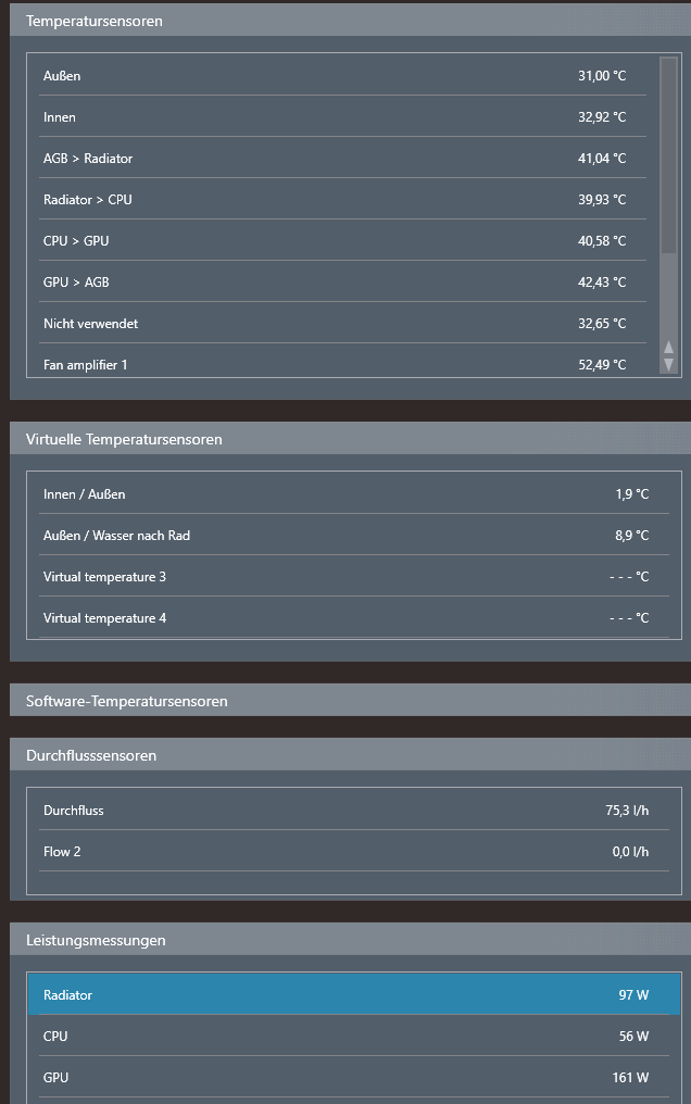

Eben mal 30 Minuten ICARUS gespielt, das bringt die GPU ans Limit...
Wie gesagt, der Radiator hat einen Staubteppich.
Und ja, ich habe +30 °C in der Wohnung....
(Habe hier einen Haufen mit Ringen, es klingelt immer mal und wenn ich die Türe öffne, dann bekomme ich einen Ring an den Kopf geworfen.....) :D
Radiator > CPU bedeutet der Sensor sitzt zwischen den beiden Komponenten.
Zwischen AGB und Radiator hängt ein HDD Kühler.
Die Sensoren haben keinen Offset, also Stock und somit mit leichten Abweichungen.
@Drewkev ich hoffe, das passt jetzt so. :)
Wenn es um den Strom geht, den die ziehen, dann laut Open Hardware Monitor:
CPU: 99,4 Watt
GPU: 298,1 W (Auslastung: 99 %, Max Temp: 63 °C)
