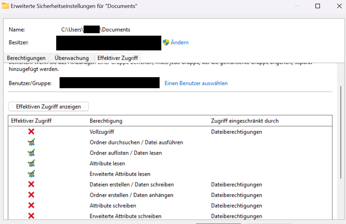

Ich habe Einiges probiert: meinen Nutzer komplett aus den Berechtigungen gelöscht und wieder hinzugefügt. Vererbung aktivieren, Deaktivieren, Überschreiben mit spezifischen Berechtigungen, Überschreiben mit vererbbaren Rechten...
Das läuft auch immer ohne Fehlermeldung durch. Aber sobald ich dann in den erweiterten Sicherheitseinstellungen den effektiven Zugriff überprüfe sehe ich das (und Nextcloud meckert immer noch):
Der Besitzer ist gleich dem Benutzer, ein Microsoft Konto
Ich kann mir vorstellen, dass es hier evtl. um eine Hand voll Dateien geht, die nicht passen - aber Nextcloud meckert ja auch. Andere Standard-Ordner (Desktop, Downloads, Musik) machen keine Probleme.
Edit: Habe eben alles aus dem Ordner verschoben, und weiterhin das gleiche Bild: also der Ordner selbst hat irgendwie falsche Dateiberechtigungen...
Edit2: Habe spaßeshalber den Besitzer auf die Administratorengruppe (Oder das AdministratorKonto?) gelegt. Dann war es für meinen Benutzer korrekt.
Aber übergebe ich den Besitz wieder an diesen Benutzer - "X" & "Dateiberechtigungen"...
Edit3: Da nur ich den Laptop nutze, wollte ich den Besitz einfach bei der Admingruppe lassen, aber beim zweiten Versuch: keine Änderung beim effektiven Zugriff für meinen Nutzer...
Ich kann den Ordner auch mit Admin-Rechten (powershell gsudo, oder Total Commander run as Admin) nicht löschen... Irgendwas ist kaputt
