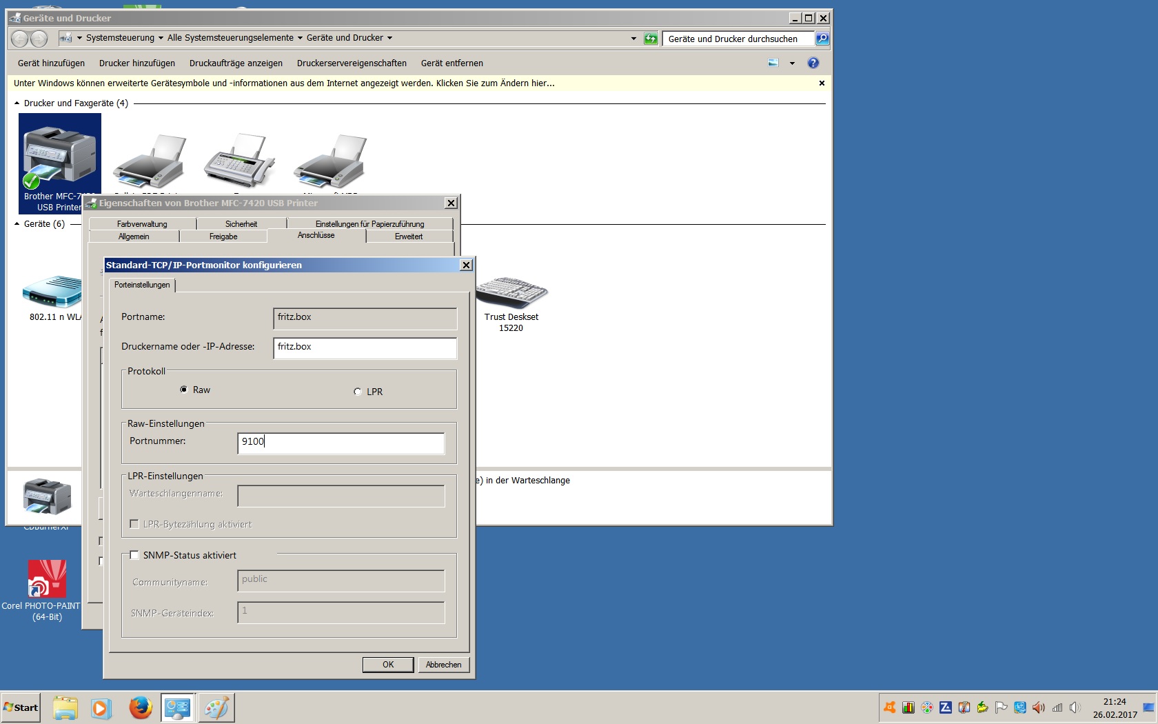

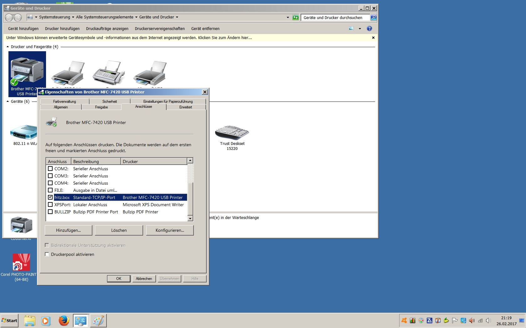

Und du hast die Netzwerkeinstellungen des Druckes konfiguriert? Per Wlan oder Kabel an der Fritzbox angeschlossen ...
Frage: Wie ist das gemeint ?
WO muss das genau stehen ???
Hier:
