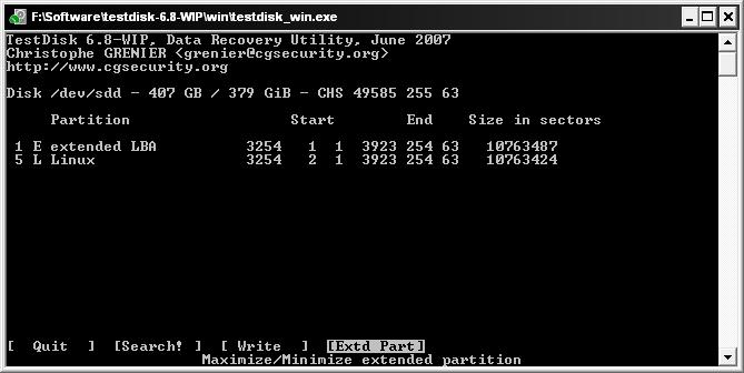

Es geht um 2 Festplatten in einem RAID0 Verbund. Bei einer der Platte ist kurzzeitig der Stromkabel herausgerutscht, so dass System einmal mit nur einer Platte angeschaltet wurde. Dabei wurde das RAID-Verbund beschädigt.
Ich habe den alten RAID gelöscht und ein neues angelegt ohne die Struktur neu zu schreiben. Das Ergebnis des Versuchs mit Testdisk Partition(en) wiederherzustellen sieht so aus:
Weiter wusste ich da nicht.

Ja, der Schritt zu RAID0 wurde wegen Platz bedarf erforderlich. Danke, aber so Posts gibt es hier viele. TestDisk findet auch nach dem erweiterten Suchen die Partition nicht. Das Ergebnis ist das selbe wie oben im Screenshot.

Normal sucht Testdisk in der tieferen Suche Search! nach Partitionen in jeden einzelnen Cylinder auch nach einem Backup des Bootsektors.
Dieser liegt bei NTFS am Ende der Partition und wird solange der nicht überschrieben wurde auch gefunden.
Wenn Testdisk keines der Backups findet, stimmt was nicht?
Was zeigt Testdisk nach bestätigen bei Analyse an.
Ist der gegenwärtige Zustand deiner Partitionstabelle.

Den RAID0 habe ich genauso wie vorher erstellt. Die Blockgröße muss damit die gleiche sein, da ich da nicht rum gespielt habe.
Warum die NTFS Partionen bei Testdisk nicht gefunden werden ist mir ein Rätsel. Auf dem Screenshot im ersten Beitrag sieht man das Ergebnis. Es ist auch nach dem Tiefen Scan das selbe. Warum da ausgerechnet Linux und eine Erweiterte Partition gefunden wird ist auch komisch, da es schon länger her ist, wo das RAID-Verbund so partitioniert war. Als letztes waren da mehrere primäre NTFS Partitionen drauf.
