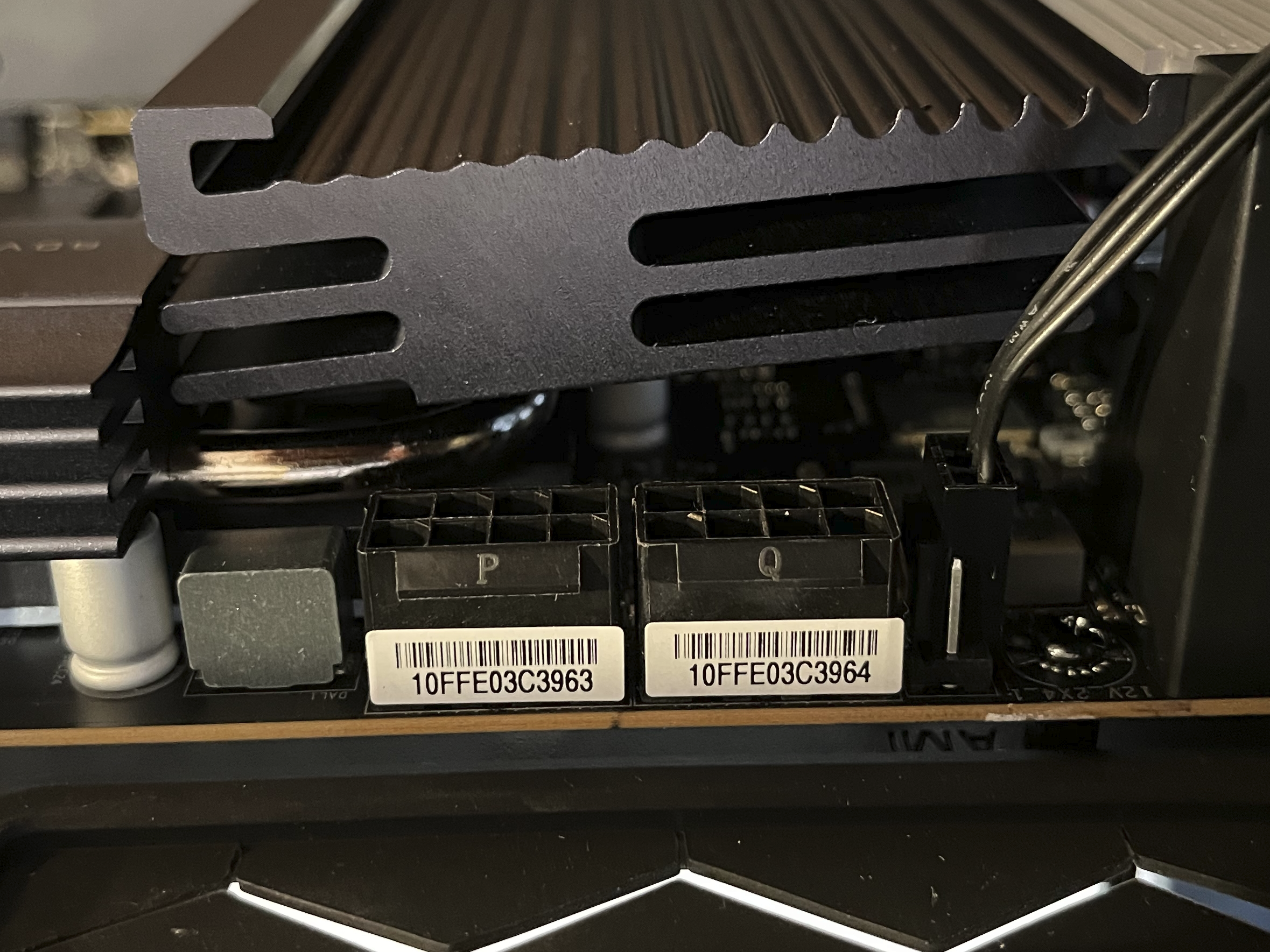

ich möchte ein Intel 285K auf ein GIGABYTE Z890 Mainboard verbauen.
Beim Anschließen ist mir aufgefallen, dass 12V_2X4_1 mit dem Buchstaben Q und 12V_2X4_2 mit dem Buchstaben P versehen ist.
Ich bin wirklich kein Profi, deshalb mal ein paar Fragen dazu:
1) Was sollen diese Buchstaben bedeuten?
2) Soll ich beide 12V2X4 anschließen oder reicht es, wenn ich nur einen Anschluss verwende (welchen dann?)?
3) Mache ich etwas falsch, wenn ich beide Anschlüsse mit Strom versehe?
Im Manual habe ich dazu nichts gefunden.
Vielen Dank und beste Grüße
Wenn dein Netzteil zwei Stecker hat, schließ ruhig beide an. Realistisch gesehen sollte einer reichen, solange du kein umfangreiches OC versuchst oder so. Weitere Gedanken musst du dir nicht machen.

Das sollte im Zweifel das Boardhandbuch klären, ich würde es aber immer mit der 1 versuchen. Und wenn man möchte und kann, dann noch die 2 dazu.

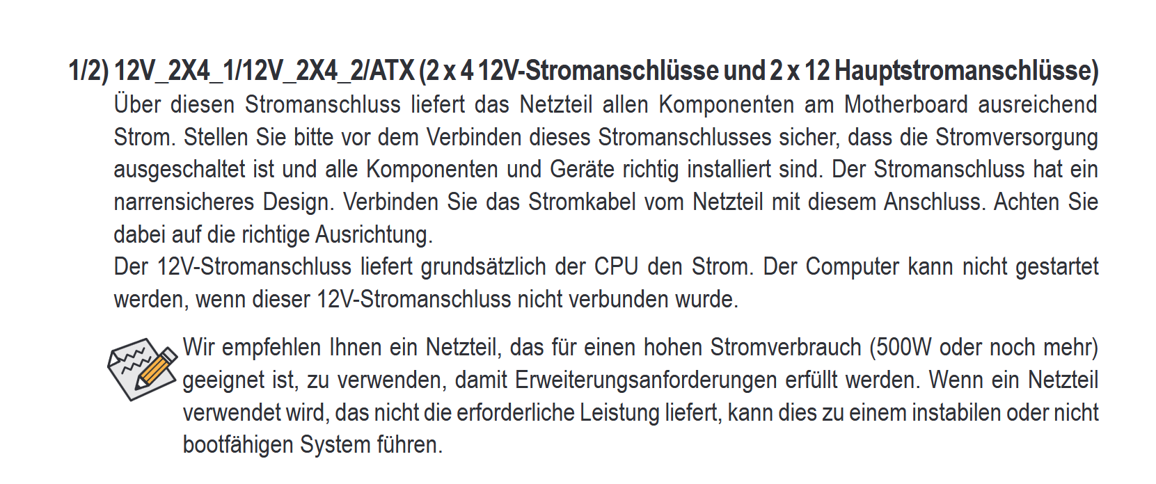

Das ist alles, was dazu im Handbuch steht.
Danke euch.
Ich schließe einfach beide an.
Sollte ich demnächst mit OC herumprobieren, ist das Kabel wenigstens schon mal angeschlossen.
