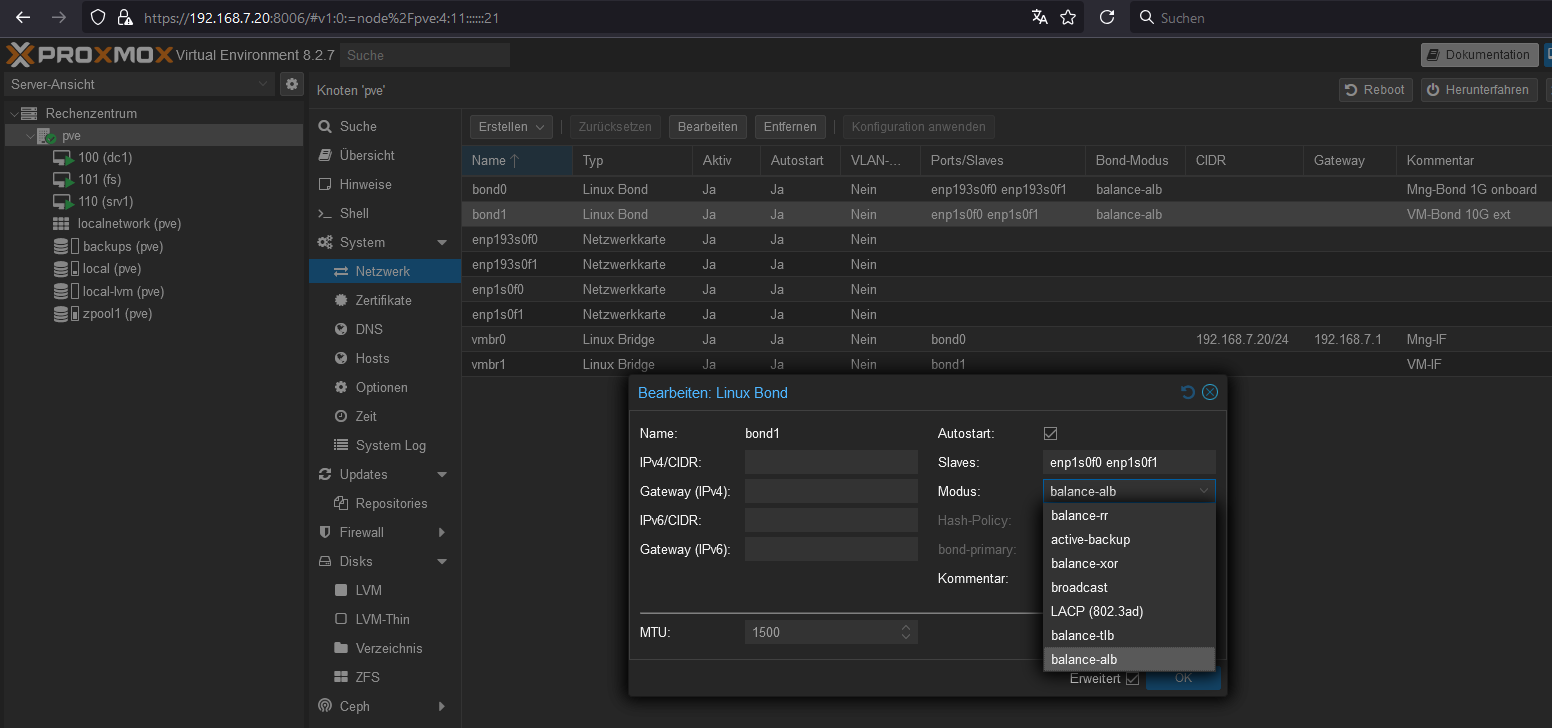

bin grad am Proxmox basteln und frage mich, was beim Bonding Best Practice ist, wenn man keinen LACP-fähigen Switch hat. Aktuell teste ich den "balance-alb" Modus und bisher kann ich keine Probleme feststellen. Hat da wer evt. weitergehende Erfahrungen mit Vor- und Nachteilen gesammelt?
Schonmal danke für die Antworten.
PS: Evt. wird später noch ein 10G-Switch angeschafft, der dann auch LACP kann. Aktuell ist nurn einfacher 1G-Switch vorhanden. Ich nehme mal an, dass LACP dann Best Practice ist gegenüber den anderen Modi?

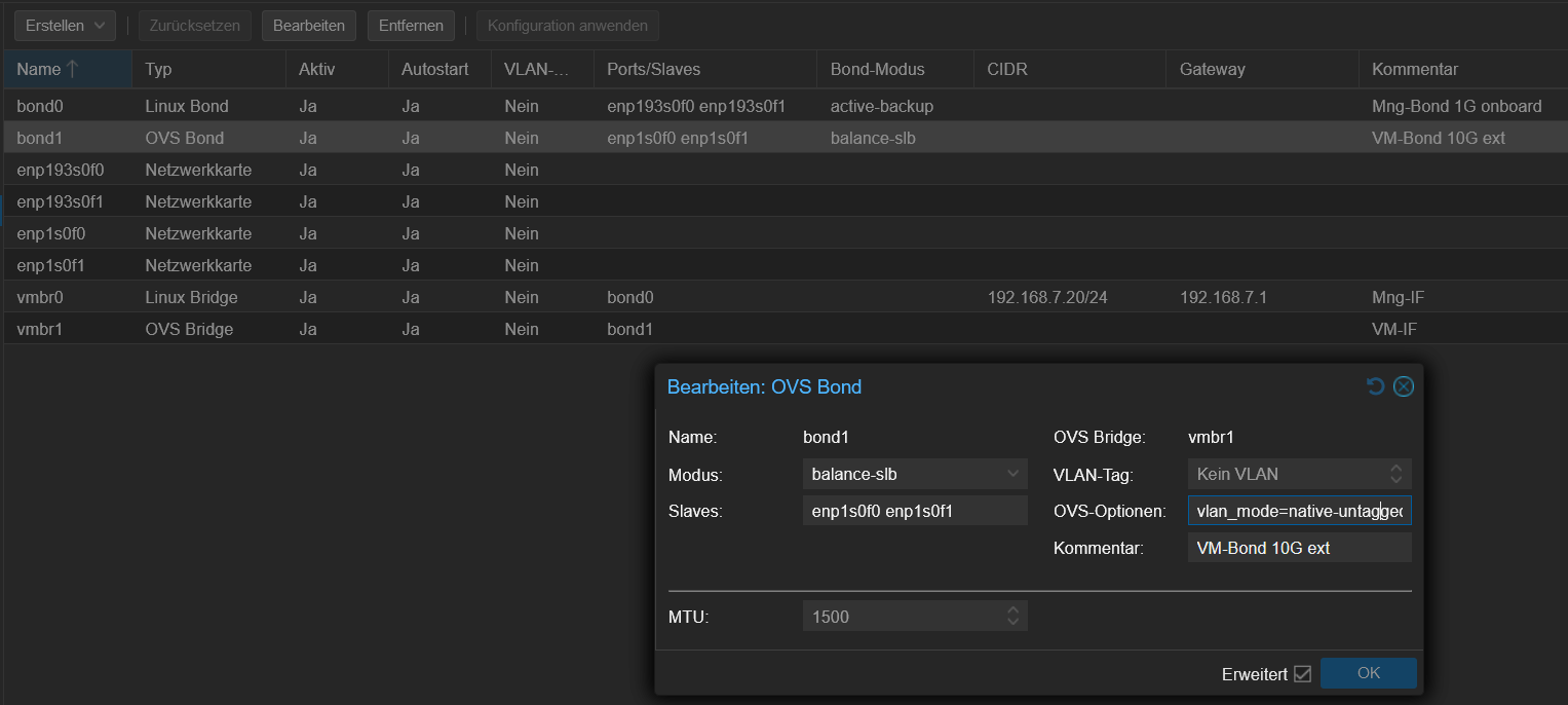

So, nochmal bisschen schlau gemacht und ja, es wird für VMs ohne LACP kein Linux-Bonding außer das "active-backup" empfohlen. Aber, Proxmox unterstützt ja auch den Open vSwitch. Hier gibts mit dem "balance-slb"-Modus einen ähnlichen wie beim Linux-Bonding, nur dass er einige Probleme umgehen kann.
Wichtig ist beim Einrichten, dem OVS-Bond und den VMs entweder ein Dummy-VLAN (z.B. Tag=1) zuzuweisen, oder in den Optionen dann "vlan_mode=native-untagged" festzulegen. Und die Bridge, mit denen dann die VMs verbunden werden, muss zwangsläufig eine OVS-Bridge sein. Ein Mischen von OVS-Bond und Linux-Bridge oder umgedreht funktioniert nicht.
