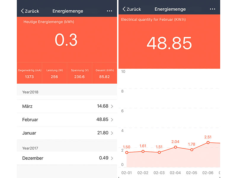

Noch als Information, was die originale App kann:
Pro Steckdose gibt es "nur" zwei Screens:
- einmal die Hauptseite mit den realtime-Werten Spannung, Stromstärke, Leistung sowie die Gesamt-kWh.
weiter unten gibt es zu jedem vergangenen Monat eine Verbrauchsanzeige der kWh,
- klickt man auf einen der Monate drauf, gibt es einen zweiten Screen auf dem man ein Diagramm mit den Verbräuchen pro Tag seiht:
Das wars dann auch schon.
Keine Stunden oder Minuten sind unten einstellbar..... die Y-Skala ist immer bei 10kWh, egal welche Verbräuche man pro Tag hatte.... es gibt keine Funktion, alle Steckdosen-Verbräuche zeitgleich übereinander zu legen ..... keine Exportmöglichkeioten...... usw.

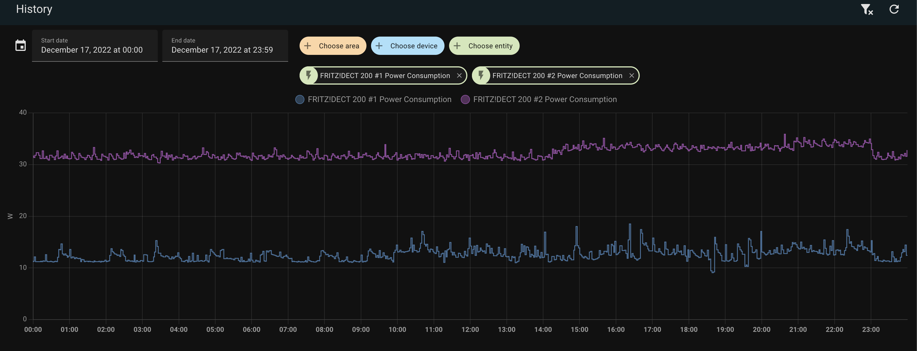

in HA sieht das ohne weitere Arbeiten mit drei Clicks und zwei AVM Fritz Dect Steckdosen z.B. so aus:
man kann sich links oben im Kalender die Start/End-Zeiten wählen. Verbrauch integriert (für eine Dose) gibt es auch fertig.
Grafana kann man dann noch zusätzlich einbinden, wobei ich vermute, dass diese Basis Diagramme schon auf Grafana Bibliotheken basieren.
