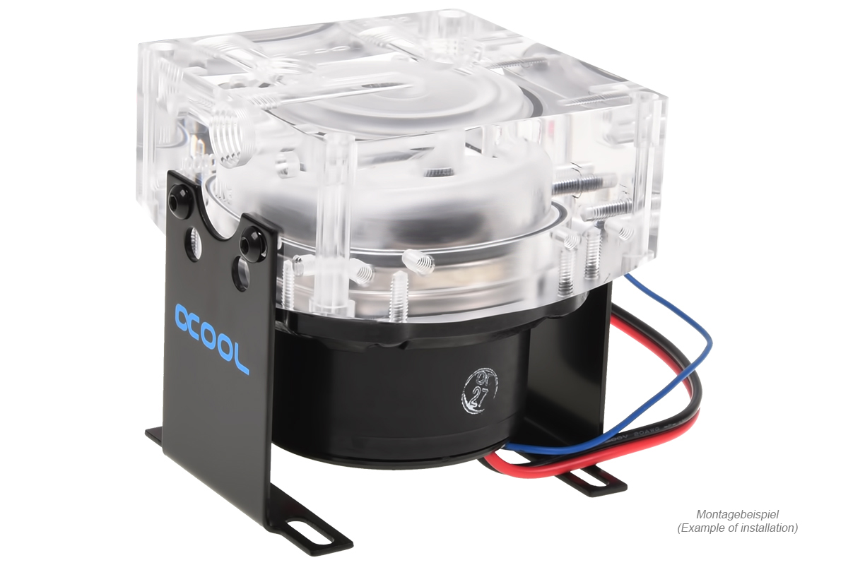

-Aquacomputer D5 mit Aquabus und einem Alphacool Eisdecke (?) D5 Top
Nur wie soll ich das verwenden?
Die D5 selbst hat ja exakt Null Befestigungspunkte.

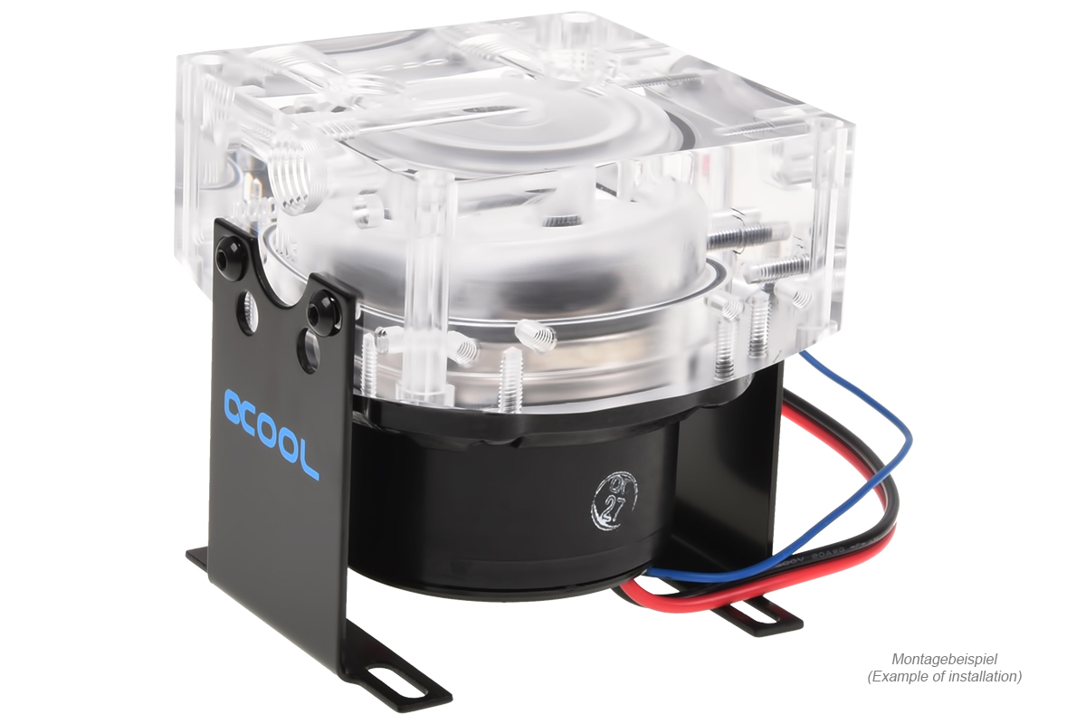

Das Alphacool Top hat eine ganze Menge M3 Gewinde und kommt mit entsprechenden Montageblechen.
Die kann man links und rechts ans Top schrauben und unten dann, z.B. an Lüfterpositionen, ans Gehäuse schrauben.
Da ist die Aufstandsfläche dann aber recht klein, passt das zum Shoggy Sandwich?
Zumal ich den Rechner auch transportieren können möchte.
Die Pumpe "lose" an den Schläuchen baumelnd auf ein Shoggy zu legen klingt da nicht nach dem besten Plan, oder?
Eine Möglichkeit ist die Pumpe auf den Shoggy zu schrauben und das Ganze dann auf den Gehäuseboden kleben.

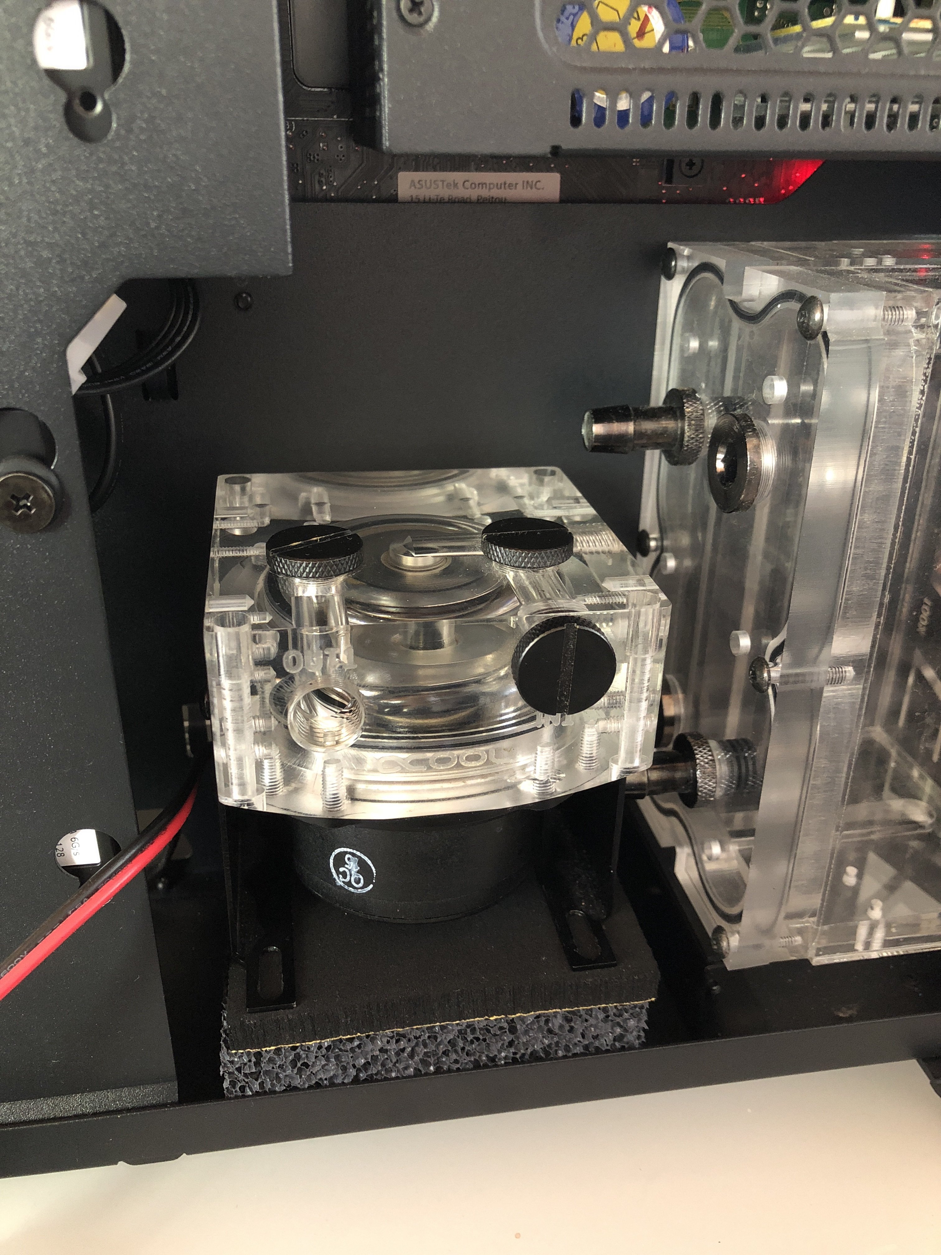

Also ich hab bei meiner D5 mit Aqualis Top, die Schrauben dazu gekauft, dazu die EK Uniholder 50/70, 2 Löcher ins Gehäuse gebohrt und dann mit Muttern von der Rückseite befestigt. Unten hab ichs dann ans Shoggy Sandwich geschraubt und höre auch auf 100% garnichts.

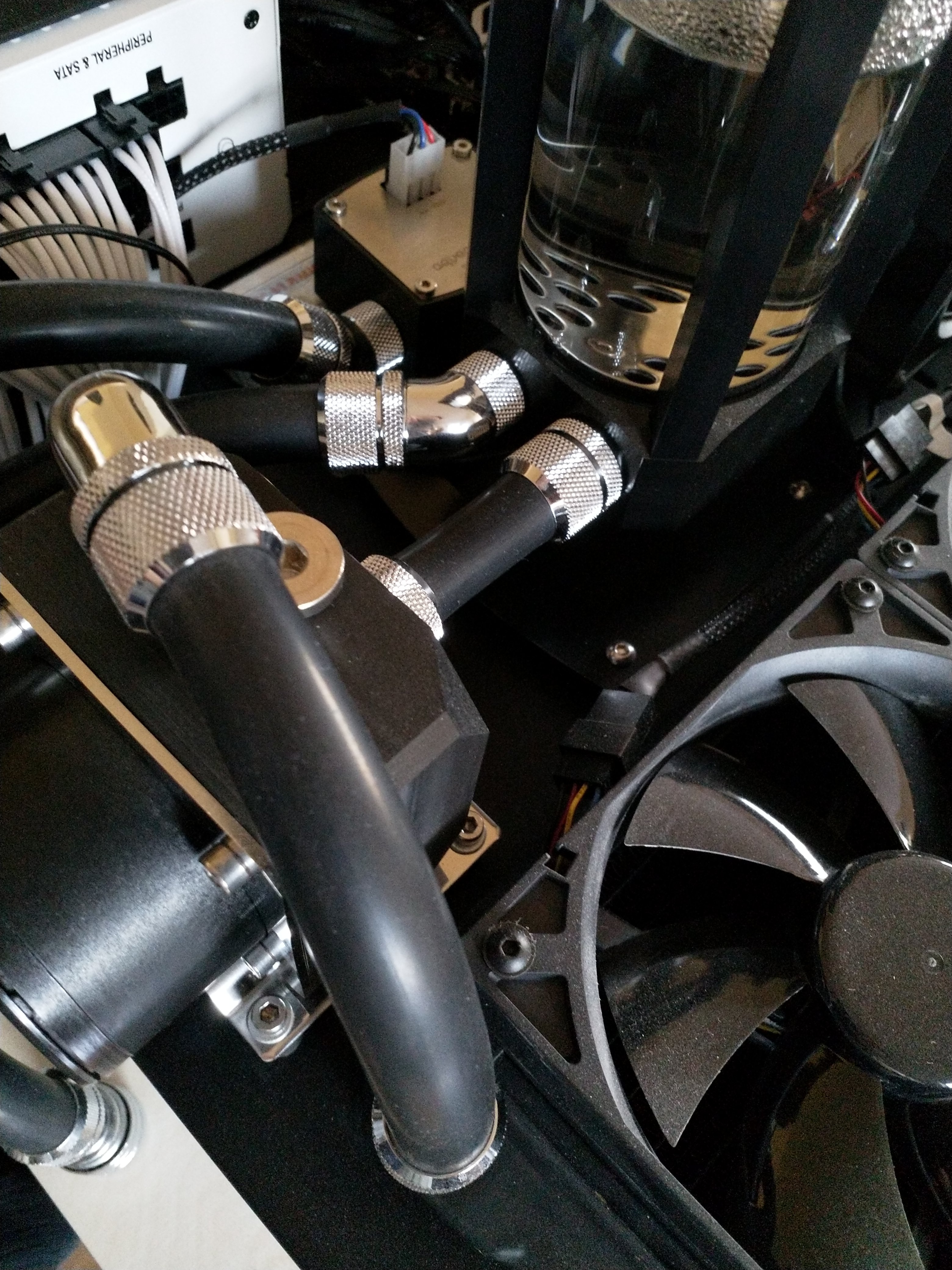

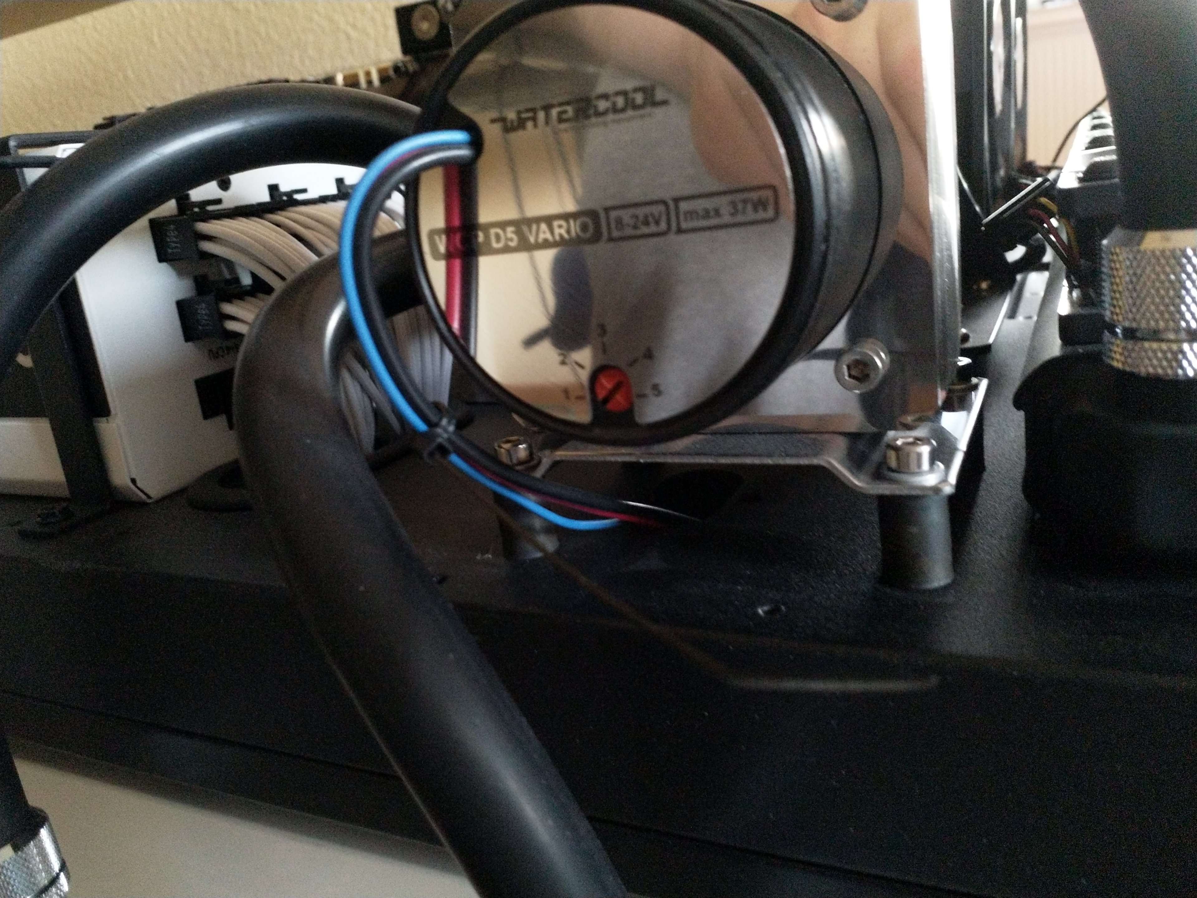

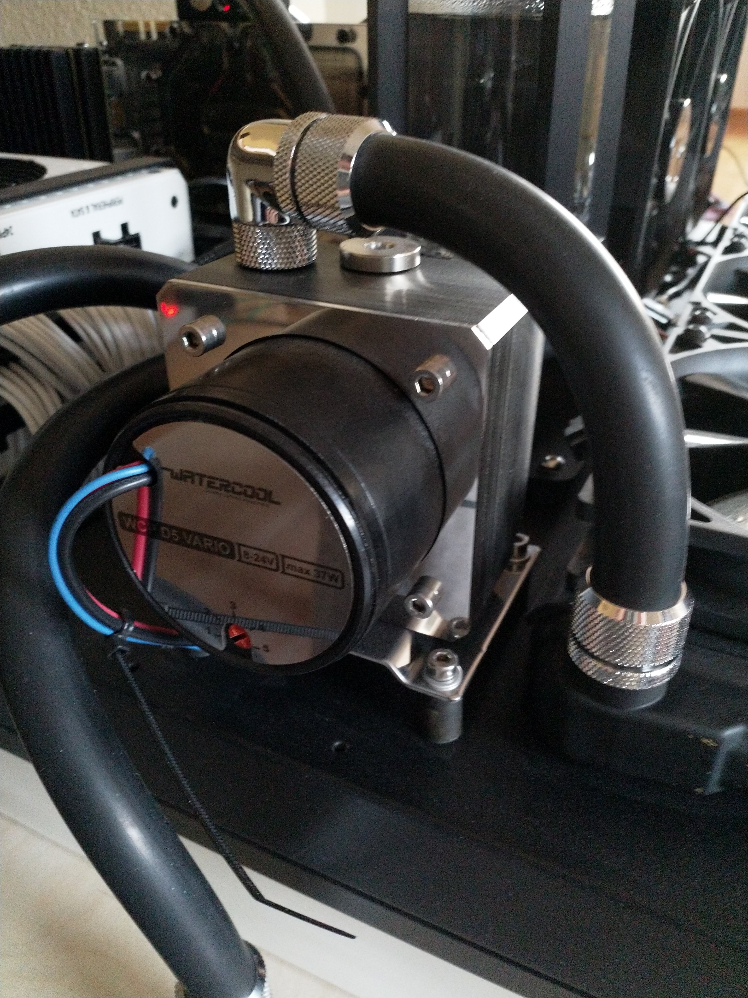

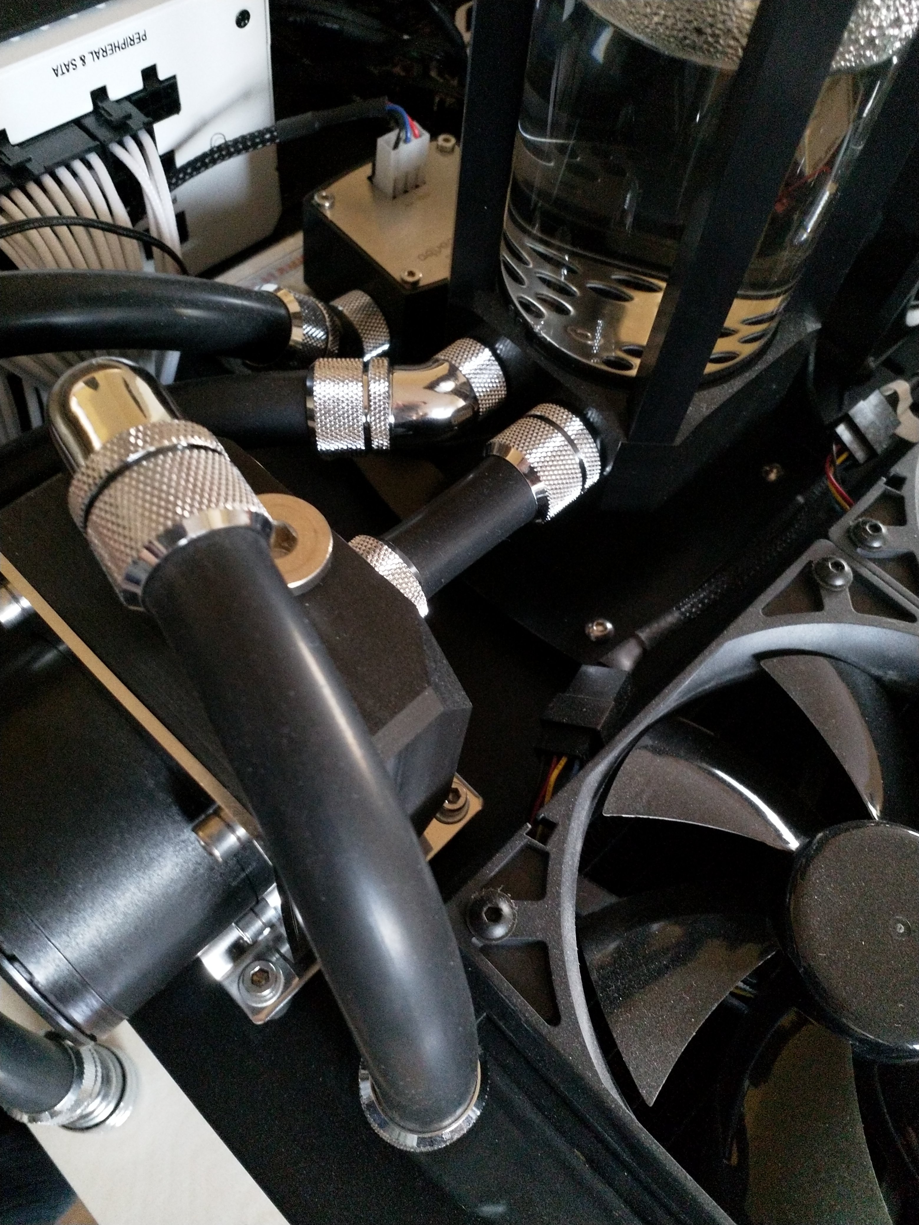

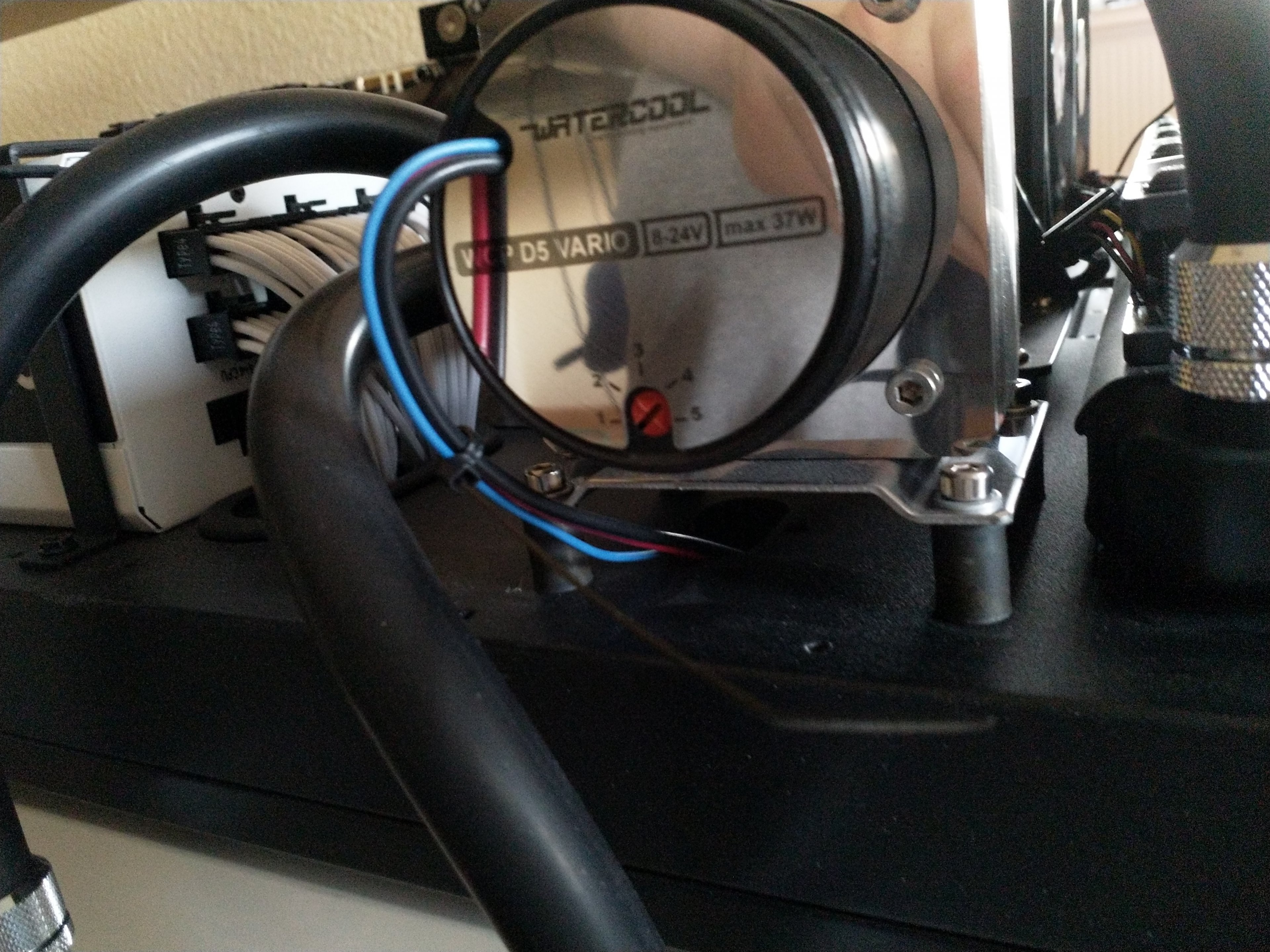

Meine D5 Vario läuft in einem offenen Core P5 Aufbau. Das Watercool D5 Top ist mit den einfachen Gummi Entkopplern montiert. In der Regel läuft sie auf Stufe 4 (~4000 rpm, ~118 l/h Durchfluss). In dieser Einstellung gibt es ein leichtes Surren, welches ab ca. 30cm Abstand nicht mehr wahrnehmbar ist. Auch auf der höchsten Stufe ändert sich das nicht wirklich.
Der Vollständigkeit halber: Bei meinem Aufbau treffe ich kurz über Stufe 2 (2800 rpm) eine Resonanz, da ist die Pumpe richtig laut. Ich muss also entweder unter 2500 rpm (~60 l/h) oder über 3100 rpm (~ 81 l/h) bleiben.

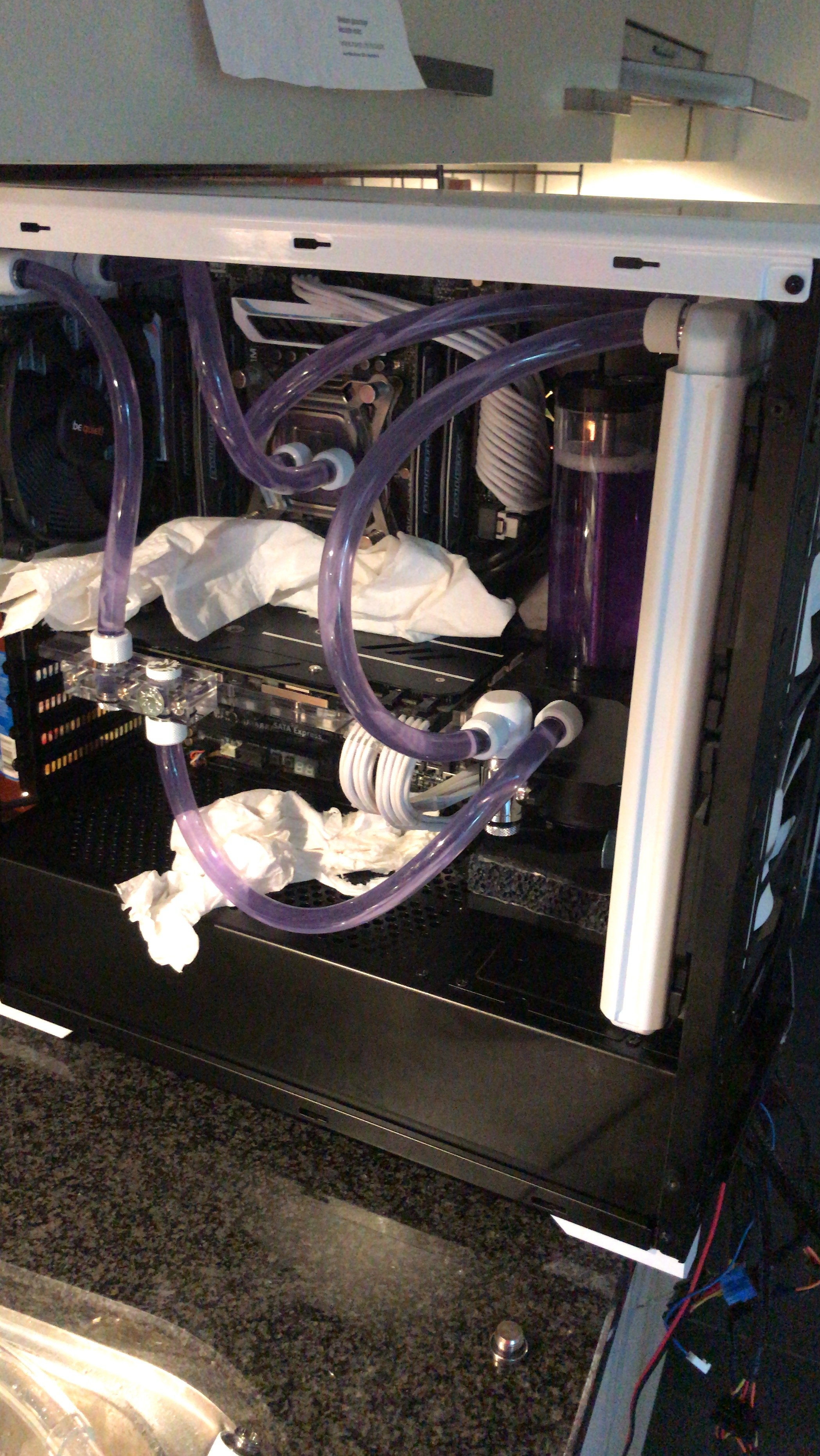

Anbei einmal ein Bild. Jetzt warte ich erstmal auf die ganzen Fittinge und dann geht’s los.
Versand aus China dauert leider etwas.
