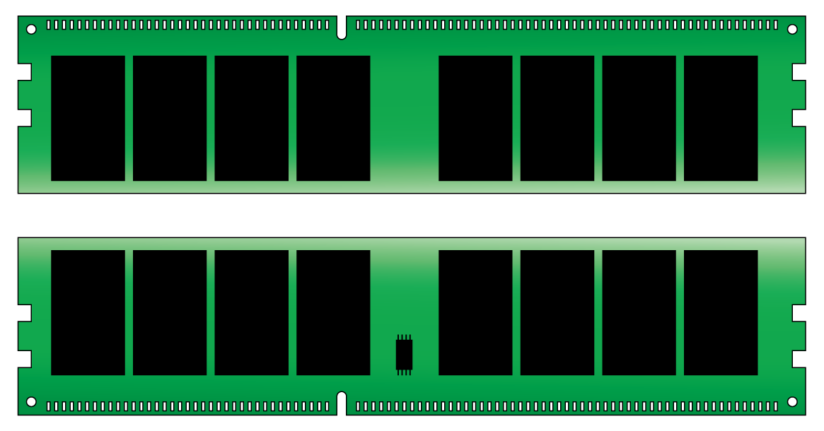

Maximal möglich sind also 32GB: 4 x 8GB (mit je 16 Zellen!) DDR3 1600.

***In order to maximize the system memory, please install 8GB memory module with 16 cells

- Wegen des Hinweises bezüglich 16 Zellen je Modul bin ich verunsichert, ob die neuen Modelle dieses Kriterium auch erfüllen. Erkennbar ist dies für mich auf den neuen Riegeln zumindest nicht. Das ist auch der Grund für diesen Post.
