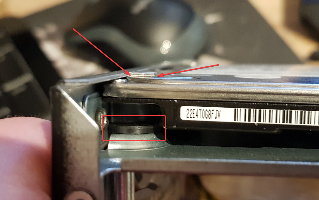

habe es mit Gummischeiben probiert, aber die Platte so dick ist scharbt sie dann schon beim schliessen des Gehäuses am Boden rum und kommt dann damit in Kontakt.
Ist halt ein schlankes ITX Gehäuse..

dazu mein versuch mit den Gummi unterlegscheiben..
warn 1mm die dünnsten die ich finden konnte.
