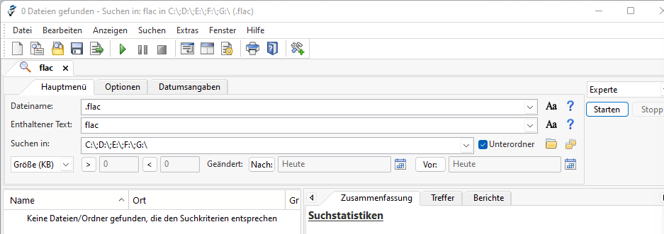

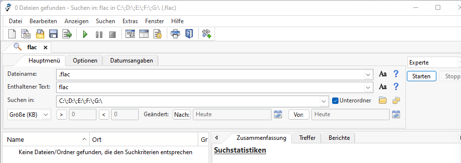

Schau dir mal den Agent Ransack an. Da kannst du Dateinamen und Inhalt angeben.
Ponderosa schrieb:
Da kannst du Dateinamen und Inhalt angeben.​
Da braucht's nicht noch 'ne extra Software zu - das geht auch alles mit dem schon vom TE eingesetzten TC, man muß es halt nur richtig bedienen/nutzen. 😉​
