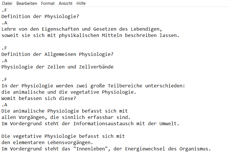

Hallo, ich habe folgendes Problem. In einer .txt Datei möchte ich bestimmte Textstücke löschen. Im Anhang ist ein Screenshot der Datei. Ich möchte fortlaufend den Bereich von ".A" bis zu".F" löschen, sodass ich hinterher nur noch die Fragen in der .txt Datei habe.
Ich habe schon in versch. Foren gesucht und es per Batch und per Excel versucht, aber nichts hat funktioniert. Ich hoffe es gibt eine schnelle Lösung und vielen Dank im voraus.
LG Chris
Das geht gut mit Regex. Mal so einen kleinen Prototypen spontan gebaut: \.A[.\s\S]*(?=\.F). Die letzte Antwort wird nicht entfernt, aber du scheinst ja jetzt nicht tausende Dateien zu haben.
Kannst du hier mit experimentieren: https://regex101.com/
Regex unterstützen eigentlich alle modernen editoren heutzutage.

Schnelle Lösung ohne Programmieren.
Notepad++
Dann machst Du alle Fragen und Antworten in jeweils eine Zeile mit Suchen/Ersetzen über den Zeilenwechsel, so daß Du diesen Text hast:
Code:
F. Die Frage mit langem Text
A. Die lange Antwort mit langem Text
Nun kannst Du alle mit an erster Stelle gekennzeichneten Fragen mit der Zeichenkette "F. " per Batch oder Kommandozeile wie Powershell Select-String oder Linux/WSL per grep herausziehen. Danach kannst Du die obige Zeichenkette per Suchen/Ersetzen im Endergebnis einfach löschen.
