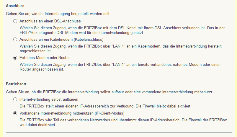

• Die zweite Fritzbox wurde zunächst über eine „Assistentenfunktion“ zur Weiterleitung eines vorhandenen LANs konfiguriert. Das WLAN wurde ebenfalls „xyz“ genannt. Die Netzwerkkennwörter beider Fritzboxen wurden identisch eingestellt. Ein Wechsle zwischen den gleichnamigen WLANs der beiden Fritzboxen ist aber nicht möglich. Man fliegt aus dem ersten WLAN raus und kommt ins zweite nicht rein.
• Ich versuchte dann, die zweite Fritzbox manuell als AccessPoint einzurichten, indem ich die IP 192.168.178.2 vergab und DHCP deaktivierte. Das WLAN wurde ebenfalls „xyz“ genannt. Beide Netzwerkkennwörter wurden gleich vergeben. Ein Wechsel zwischen den gleichnamigen WLANs der beiden Fritzboxen ist aber weiterhin nicht möglich. Man fliegt aus dem ersten WLAN raus und kommt ins zweite nicht rein.
