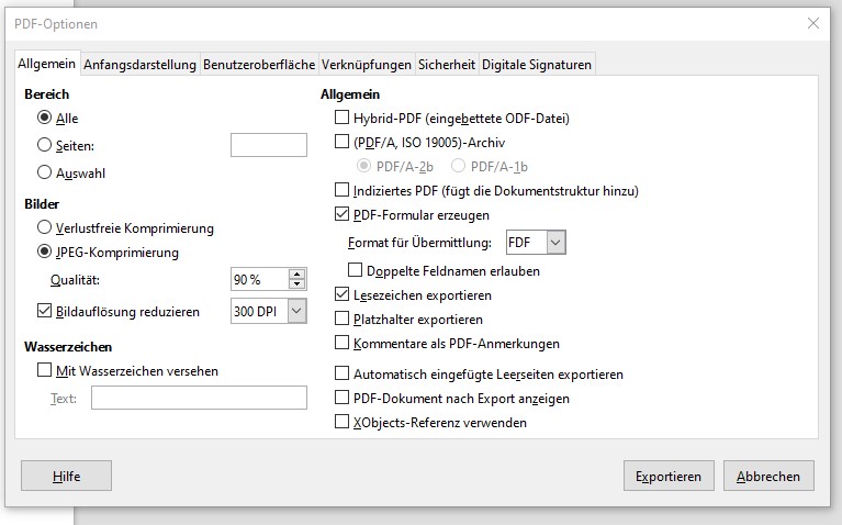

Im Libre Writer die Datei zu Pdf konvertieren lassen und beim sich Öffnenden fester bei bilder ein bischen rumspielen bis dir das ergebniss passt
Wie andere bereits geschrieben haben, in den Optionen des PDF Tools. Es kann aber auch sein, dass du vielleicht das Foto mit einem Bildbearbeitungstool wie z.B. paint.net in der Größe verändern und den dpi wert anpassen solltest, bevor du es in LibreOffice einfügst.
PDFs mit Bildern oder Scans sollten 300DPI haben, mit 150DPI sieht es meist sehr matschig aus.
