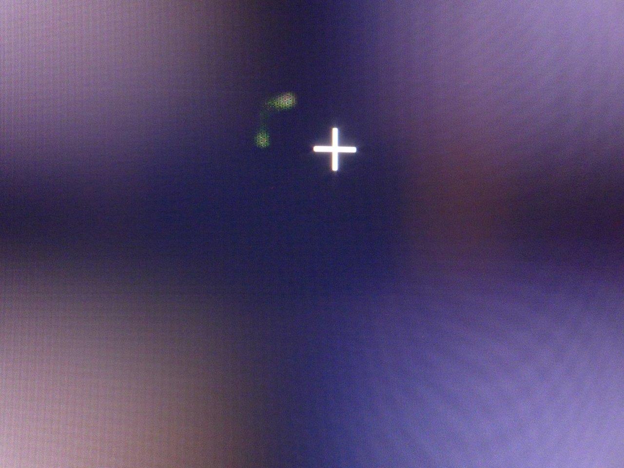

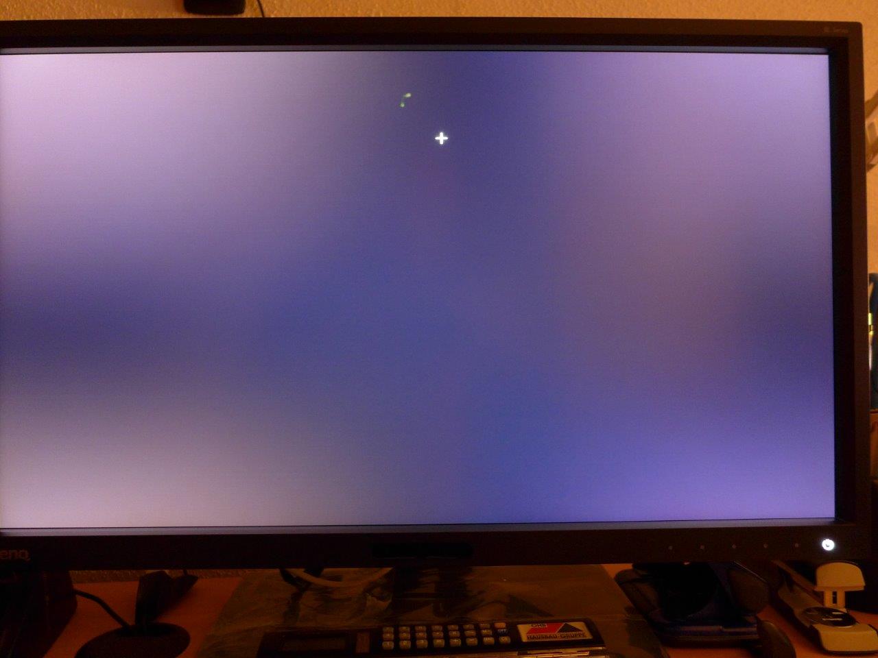

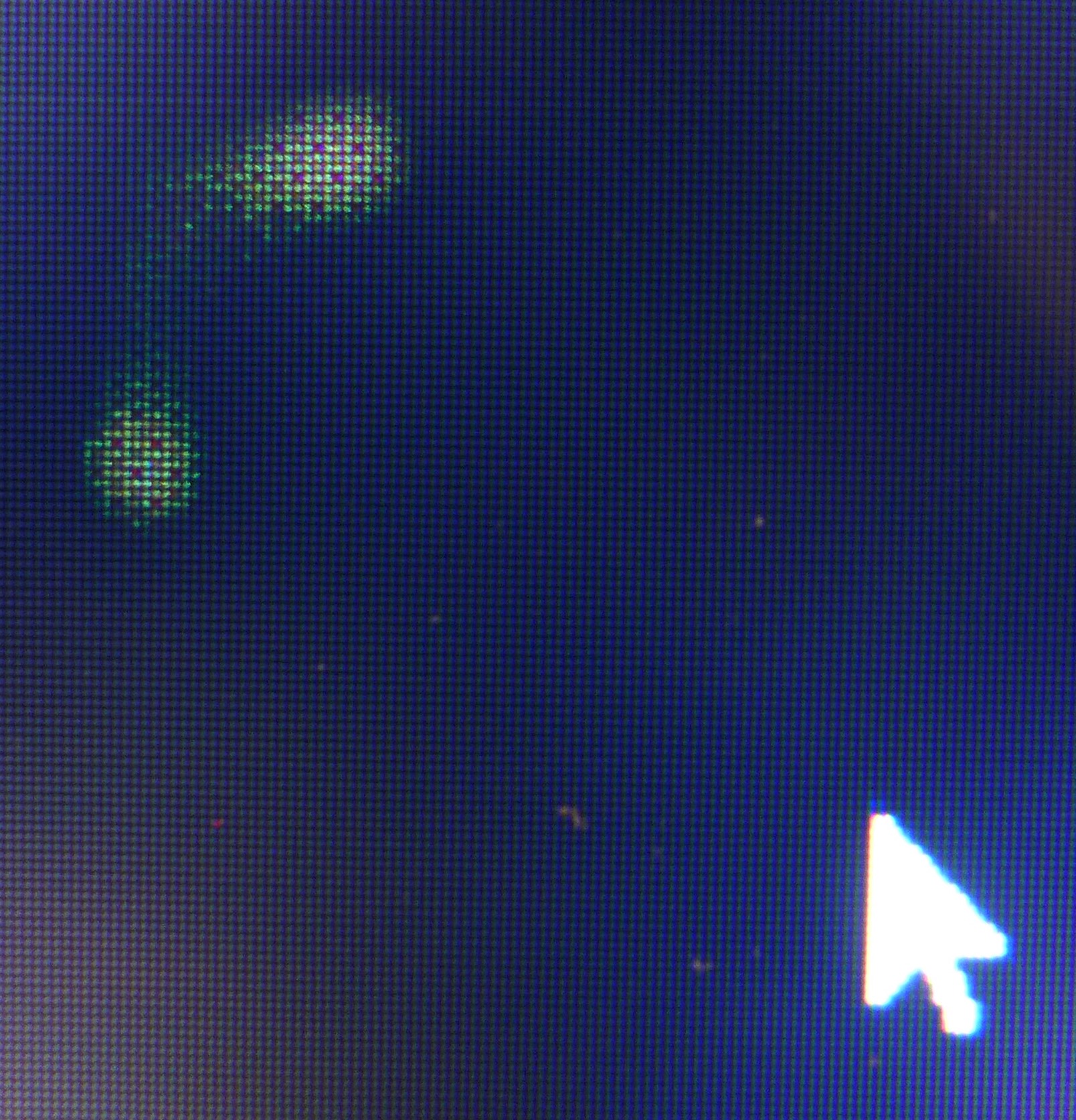

ich hab mir einen Monitor BenQ TFT BL2420PT erstanden. Leider musste ich feststellen das im oberen Bereich 2 grüne Flecken von ca. 3mm Durchmesser bei schwarzem Hintergrund waren.
Mit einem Foto habe ich mich an den BenQ Support gewandt mit folgendem Ergebnis:
1.Antwort sinngemäß:
"Laut Ihrem Foto sind nur 2 Pixelfehler erkennbar. Laut der Bewertungsnorm an die sich BemQ anlehnt ISO 9241-307-Fehlerklasse 2 ist das noch i.O. Ausserdem müssten die Fehler über Bildschirm verteilt und mehr al 2 / 1Mio Pixel sein."
Ich habe mich dann hingesetzt und die grün leuchtenden Punkte gezählt und kam auf 294Stck. Das habe ich dem Supportmenschen geschrieben und seine Antwort war
2.Antwort sinngemäß:
"Bitte erstellen Sie ein hochauflösendes Foto damit wir die Fehlerpixel selbst zählen können. "
Ich habe dann die angehängten Fotos per Cloud zur Verfügung gestellt. Sind 10MPixel Fotos.
3.Antwort
Ist nicht hochauflösend, bitte hochauflösende Fotos zur Verfügung stellen.
Jetzt weiss ich nicht mehr weiter.:rolleyes:
Man kann doch auf dem einen Bild eindeutig die grünen Punkte zählen, wenn dies 294 falsch leuchtende Subpixel wären sollte das doch die Reklamation rechtfertigen?
Was denkt Ihr, ist hier ein Umtausch gerechtfertigt, auch in Bezug auf die Norm die BenQ hier anzieht?
Grüße...Patrick

Das sind keine klassischen Pixelfehler IMHO.
Sieht ehr wie ein "Druckschaden" aus.
Erstanden? Wo hast Du ihn erstanden? Zuerst ist erst einmal Dein Händler in der Verantwortung.
Das sind keine Pixelfehler im eigentlichen Sinne. Da ist was anderes. Vielleicht ein Defekt durch das Ausüben von Druck auf das Panel. Und da greift natürlich keinerlei Garantie und auch keine Gewährleitung.
Hi,
Gegenfrage: wieso wendest du dich an den Hersteller und nicht an den Verkäufer? Wann wurde der Monitor denn gekauft? Für mich sieht das nicht wie der "klassische" Pixelfehler aus um ehrlich zu sein sondern eher um mechanischen Schaden.

Sorry aber das ist nie im Leben ein Pixelfehler...
Das ist ein Handlingschaden durch Druck aufs Panel bzw verbiegen....
Reklamation beim Händler wenn er neu ist bzw wenn du ihn returnieren kannst würde ich genau das tun.

Hey...vielen Dank für die zahlreichen Antworten.
Wenn 3 Leute sagen das ist ein Gewaltschaden...dann lass ich mal den BenQ
Zum Händler
Ich habe den Bildschirm bei Amazon Warehouse Deals gekauft, zu einem guten Preis. War als sehr guter Zustand angepriesen. Da ich annahm das es ein Herstellungsfehler ist, bin ich direkt auf BenQ zugegangen.
Das hätte BenQ aber auch erkennen sollen das es ein Druckschaden ist...
Dann werde ich mal an den Verkäufer retoutnieren...bei amazon sollte das kein Problem sein.
Danke an alle...Patrick
