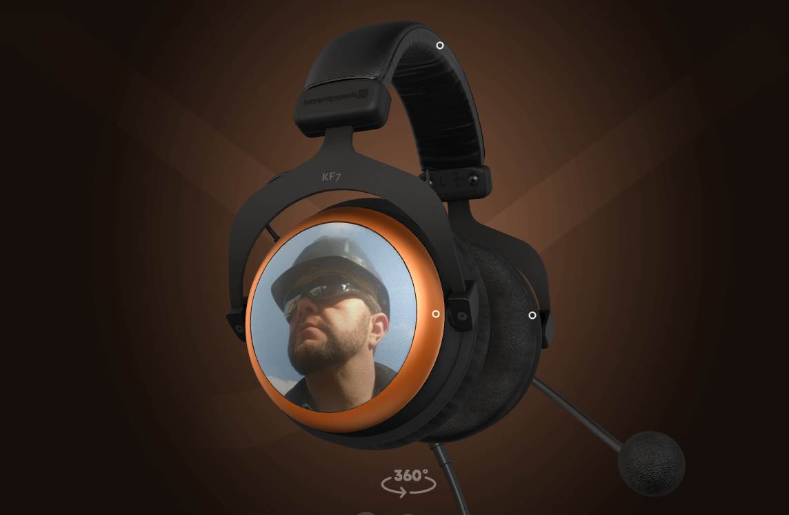

Das MMX nimmt man ja auch besser als Manufactor mit 600 Ohm. Sonst ist es wirklich sinnfrei und arg teuer. Gibt jetzt übrigens richtig geilen Scheiß:
799250
