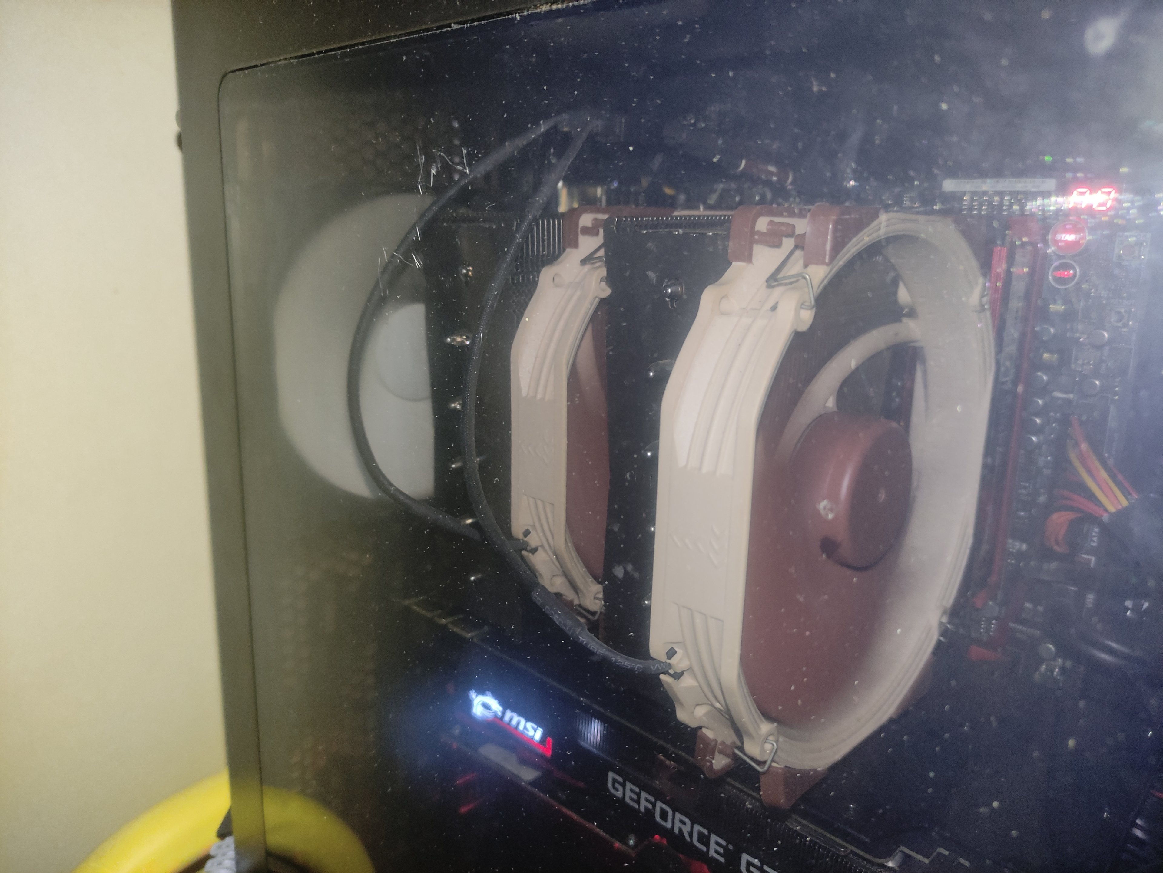

danke für die antworten.
nun kann ich doch klar sehen das es ein big tower werden soll.
HW ist eine 1080ti , darunter eine soundblaster z, 2x8gb ram, in den 5,25 zoll schächten ein dvd-LW und ein ein Asus front panel.
dann eben noch der noctua cpu lüfter, der vordere lüfter sitzt aufgrund der ram riegel nicht parallel zum hinteren und dem lüfter der gehäuserückseite. evtl liegt da ja der hase im pfeffer.
die abstürze kamen bis zu 5 mal bei rund 8 std spiele sessions
Auch wenn die AIOs von der Kühlleistung in der Regel nicht mehr bringen als ein guter Luftkühler, kann man damit wenigstens die Energie schneller aus dem Gehäuse rausbekommen, so zumindest meine Erfahrungen, und man hat mehr Platz für den Airflow Richtung Graka und SpaWas.
Wäre eine Überlegung wert, anstatt das doch eigentlich gute Gehäuse zu ersetzen.
