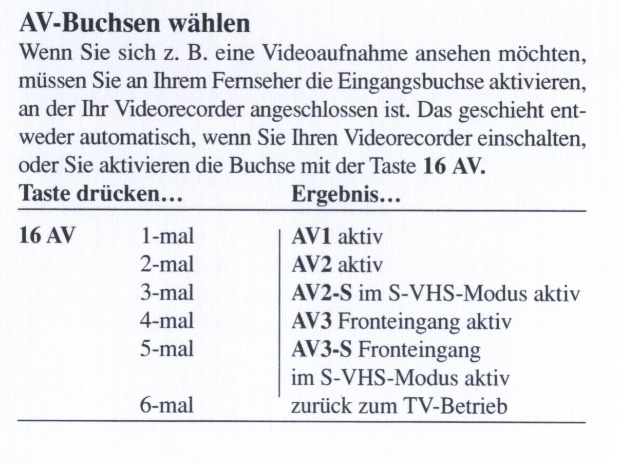

Bei meinem alten Röhren-TV steht das drin:
