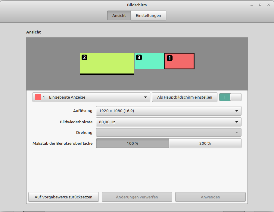

Die heißen 2 und 3, weil der Laptop der erste Monitor ist und zugeklappt auf dem Schreibtisch liegt. Und ja - das Problem tritt auf beiden Monitoren auf.
Interessant: Wenn ich den Laptop aufmache und den Laptop-Monitor aktiviere, dann tritt das Problem bei beiden Monitoren nicht mehr auf... . Ich würde den Laptop aber gerne geschlossen halten...
Das wäre mein nächster Vorschlag gewesen. Ich sehe im Moment keine Lösung, die daran vorbeiführt.
