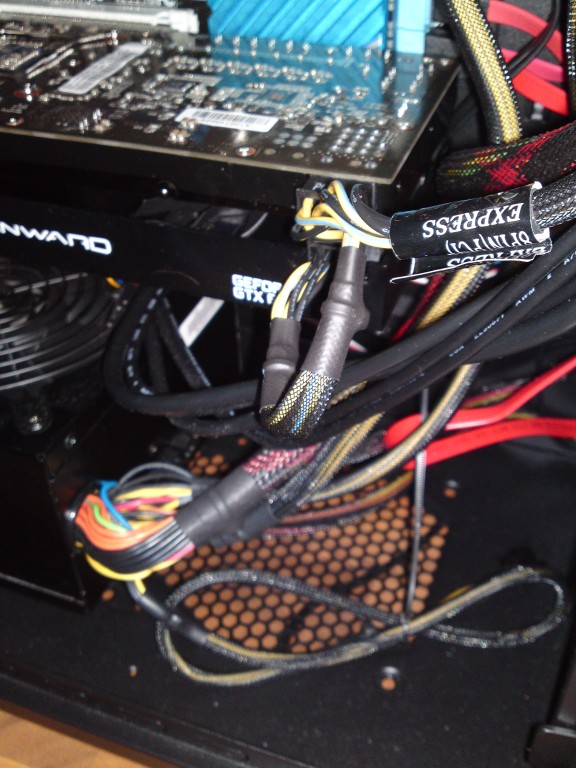

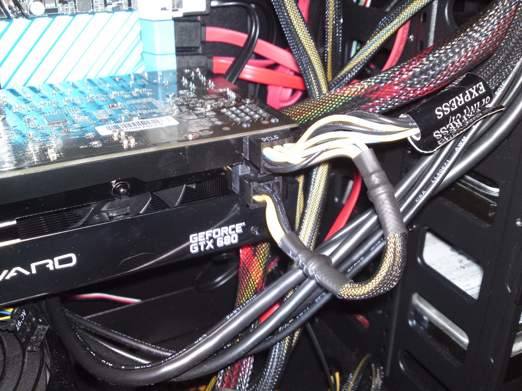

Jetzt bin ich mir nicht ganz sicher, ob die Grafikkarte richtig Strom kriegt... dazu habe ich Fotos gemacht, die zeigen wie ich es gesteckt habe:

Die Grafikkarte hängt hängt mit 2 Steckern an einer 12V Schiene. Da das NT 2 davon zur Verfügung stellt, solltest du mal probieren für den 2. Anschluss auch die 2. 12V Schiene zu benutzen.

Warcraft ist auf dem aktuellsten Stand und läuft mit 8.1 oder höher. Das mit den Steckern werde ich mal probieren.
