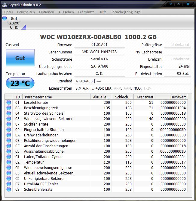

jonnydrag38 schrieb:
An der festplatte kann es nicht liegen die hatte ich vor 2 Tagen durch eine neue ersetzt und habe es danach mit CrystalDiskInfo überprüft
Möglicherweise aber vielleicht am Datenkabel?
Poste doch bitte mal einen Screenshot von CrystalDiskInfo.
Die werte habe sich geändert, beim ersten test hatte ich andere werte.
Nein ich hatte mein NT in einem anderen PC drine (ca 1woche). Da war aber die Stromversorgung aber anderst als bei meinem jetzigen.
Und da ist es ohne probleme gelaufen mit dem gleichen NT. Wir haben ein Atelco in der Nähe. Der Würde 30 euro nehmen um den Pc zu prüfen. Was haltet ihr davon?
Die SMART Werte sind tipptopp. Ein Problem mit dem Datenkabel, oder dem Controller ist nicht zu entnehmen.
