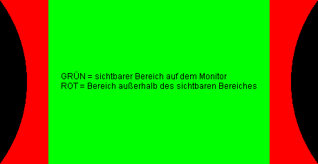

Ich hab seit ca. einem Monat das Problem, dass min. 1x am Tag das Bild breiter wird und dadurch 2-3cm links und rechts fehlen.
Erst wenn ich die Auflösung verändere und dann wieder zurück stelle, ist das Bild wieder normal.
Das Bild wird am oberen und unteren Bereich am meisten gestreckt und in der Mitte nur gering.
Um das mal ein bisschen zu verdeutlichen, habe ich eine Zeichnung mit hochgeladen.

ich tippe mal darauf dass dein monitor schlicht die einstellungen für die spezifische auflösung verliert, und sich erst mit nachdruck (auflösung hin und zurückstellen) wieder daran erinnert.
vielleicht hilft es wenn du den monitor mal auf die werkseinstellungen zurücksetzt. danach musst du natürlich die geometrien für deine verwendeten auflösungen wieder neu einstellen. ein versuch wäre es wert.
mit der grafikkarte hat das sicher nichts zu tun. :)

Also das mit den Werkseinstellungen hab ich gestern schon versucht, jedoch ohne Erfolg.
Der Monitor ist von Medion und hat die Bezeichnung "MD1772A(T)".
Dabei handelt es sich um einen 17"er.
Jedoch ist der Monitor schon ca. 5 Jahre alt.
Der war damals bei meinem 400MHz Aldi-PC dabei.
cya
