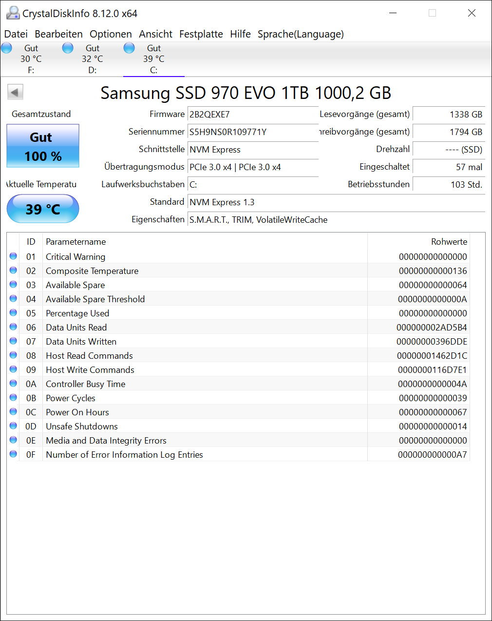

Naja als erstes die SMART Werte der Festplatte auslesen .. Crystal Disk Info und hier Posten ( alle als Bild)
Dann halt schauen ob die CPU drosselt ergo den Takt unter last nicht hält.

Ah, sorry... Schicke ich gleich rein...

Hier das Bild
Die anderen Festplatten haben ebenfalls "Gut" als Gesamtzustand...
