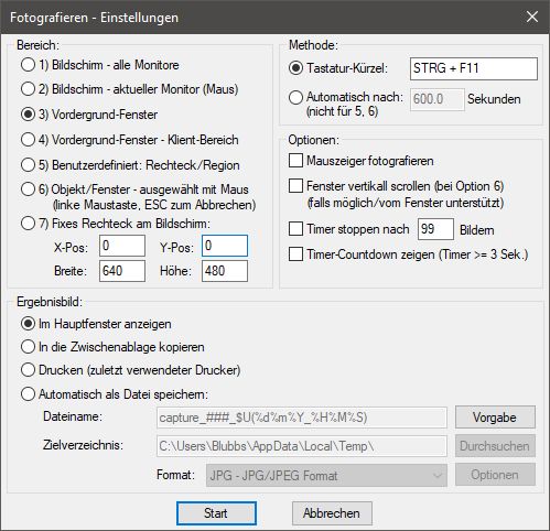

Bei Screenshots sind cm Angaben recht sinnfrei. Du musst beim erstellen nur das Verhältnis der X/Y Pixel beachten. Wenn Du es nachher in 8x10 ausdrucken, haben willst, dann erstellst Du halt ein Screenshot mit dem Pixelverhältnis 8/10.
Ich nutze dafür Irfanview. Bei dem kannst Du die Größe des Ausschnittes fest einstellen.
Hallo BlubbsDE,
das ist nun schon Mal eine Erleichterung.
Bei der Option Benutzerdefiniert: Rechteck/Region kommt es aber hin und wieder vor, dass man, nach dem der Startpunkt und die benötigte Größe platziert wurde, plötzlich feststellt, dass der Ausschnitt etwas verschoben gehört hätte...
Gibt es denn auch eine Möglichkeit das Fixe Rechteck mit der Maus zu platzieren, bevor der Screenshot getätigt wird?
Die X- und Y-Pos ist ganz nett, allerdings weiß ich nicht wie der Screenshot gut platziert ist, da die Bilder variieren...

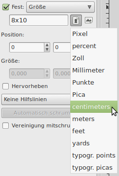

Mit XnView kannst du das Seitenverhältnis bzw. die Größe einer Markierung festlegen und diese dann aufziehen bzw. bewegen.
Anschließend kannst du das zugrunde liegende Bild damit zuschneiden. Allerdings auch nur im Pixel-Format.
In XnView gibt es ja die Funktion Markierung - Größe - Benutzerdefiniert. Hier kann man dann Position und Größe eingeben.
Bei XnViewMP gibt es den Menüpunkt (Auswahl - Größe -) Benutzerdefiniert nicht mehr.
Hat die MP - Version an einer anderen Stelle die Möglichkeit pixelgenaue Markierungen einzugeben?

Ja, stimmt. Paint.Net, Iview, wie auch XnView klassik können das alle mehr oder weniger gut.
Ich nutze jedoch für die schnelle Bearbeitung XnView und wollte gerne komplett auf XnView MP umstellen.
Beim ersten Start (zip Version) wurde m. W. auch ein kleines Fenster eingeblendet, bei der man die Auschnittskoordinaten eingeben konnte. Aber dieses ist leider nie wieder aufgetaucht.
Vielleicht hat ja einer diesen geheime Tasten / Mausgeste auch gefunden.
