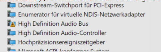

Folgende Fehlermeldung habe ich jetzt zufällig in meinem Gerätemanager entdeckt:
habe mal "vorherigen Treiber installieren" ausgewählt, damit ist zumindest die Fehlermeldung weg...
