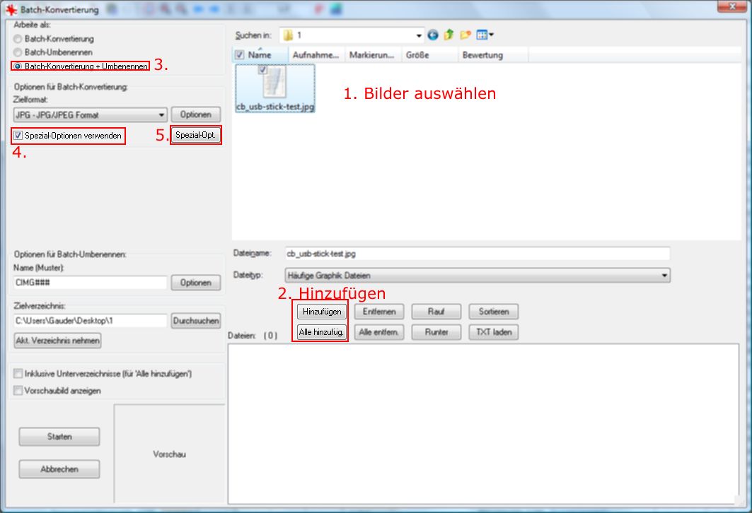

Starte Irfanview und öffne über Datei die Batch-Konvertierung/Umbenennung. Rechts navigierst du zu deinen Bildern und fügst sie mit den Schaltflächen Hinzufügen bzw. Alle hinzufüg. zum aktuellen Vorgang hinzu.

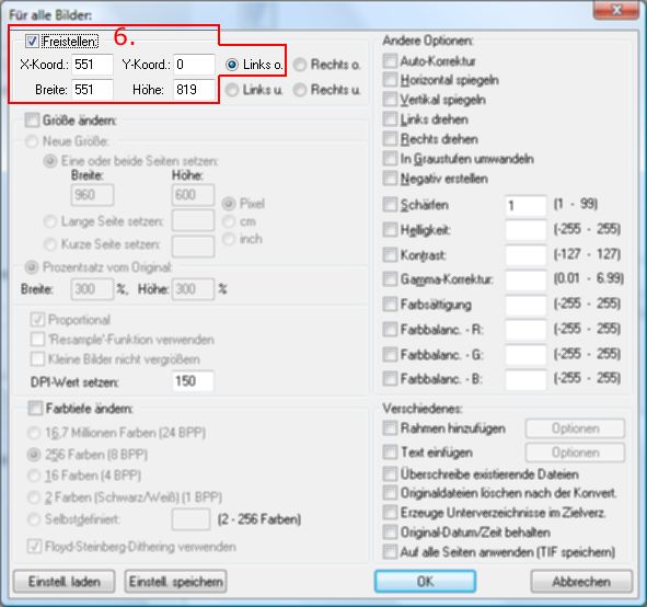

Links wählst du Batch-Konvertierung (oder besser Batch-Konvertierung + Umbenennung), darunter dein Zielformat und aktivierst die Option Spezial-Optionen verwenden, die du dann über die Schaltfläche Speziel-Opt. aufrufst.
Im nächsten Fenster wählst du oben links die Option Freistellen und wählst als X-Koord. und Y-Koord. jeweils 0 und die Option Links o., als Breite und Höhe gibst du die Pixel an, ab wo das Bild abgeschnitten werden soll. Bei einem Bild mit 800*1200 Pixel, dass aus zwei untereinanderliegenden Bildern mit 800*600 Pixeln besteht, wäre das hier also als Breite = 800 (die Breite bleibt voll erhalten) und Höhe = 600 (ab 600 wird abgeschnitten).
Das Fenster mit OK schließen, dann wählst du links noch dein Zielverzeichnis für die neuen "halben" Bilder und klickst auf Starten.
Damit hast du die eine Hälfte der Bilder.
Für die Zweite Hälfte gehst du genau so vor, nur dass du jetzt als X-Koord. bzw. Y-Koord. den neue Startpunkt angeben musst. Bleiben wir beim Beispiel vom 800*1200 Bild, dessen untere Hälfte du jetzt haben willst, gibst du als X-Koord. wieder 0 an und als Y-Koord. 600 (es wird also von ganz links X = 0 ab der halben Höhe Y = 600 freigestellt), Breite und Höhe wären wieder 800 und 600.
Musst halt nur noch drauf achten, dass du entweder bei der Konvertierung gleich die Batch-Umbenennung mit aktivierst und entsprechende Namen vergibst, oder beim zweiten Durchgang einen anderen Zielordner wählst, damit du nichts überschreibst.
