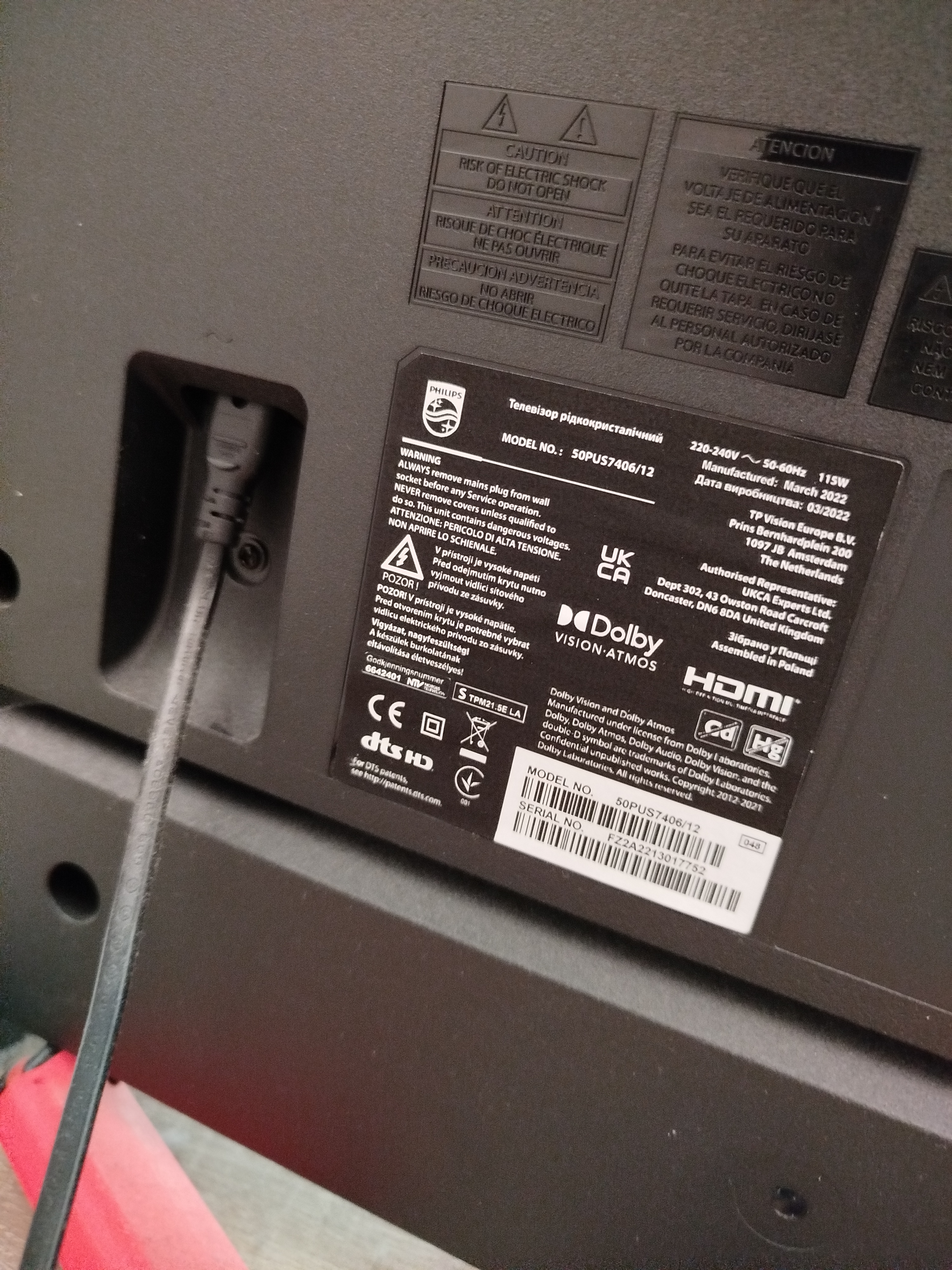

Hier das typenschild

Hast du da vllt noch Garantie drauf ?
Der TV wurde ja erst vor knapp über 2 Jahren hergestellt.
Ohne zu wissen was defekt ist, kann man sich das Löten sparen, zumal hier sicherlich keine Kondensatoren auf dem Netzteil das Problem verursachen
Ich würde auf das Mainboard oder T-con tippen,, aber bei einem TV dieser Preisklasse, niedrigstes UHD Modell von 2021, (ca 400€, Sale 350€) lohnt sich das nicht, höchstens man findet die Board in den Kleinanzeigen, bei diesem Modell recht unwahrscheinlich (da kein Ambilight)
Eventuell ist noch Garantie drauf wenn er erst Mitte 22 gekauft wurde, steht ja auf den Typenschild "Manufactured Mar22" die Wahrscheinlichkeit ist, mit etws Glück, recht hoch das noch Garantie vorhanden ist
Eigentlich hebt man Rechnungen mindetsens 2 Jahre immer auf, gerade bei möglichen Garantiefälllen.
